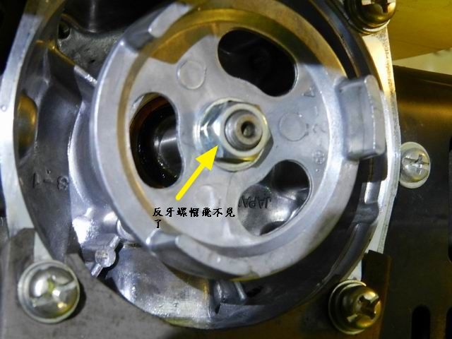

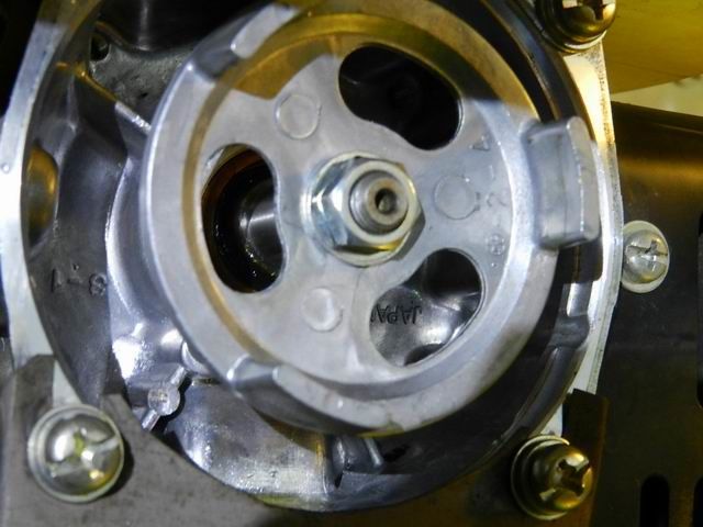

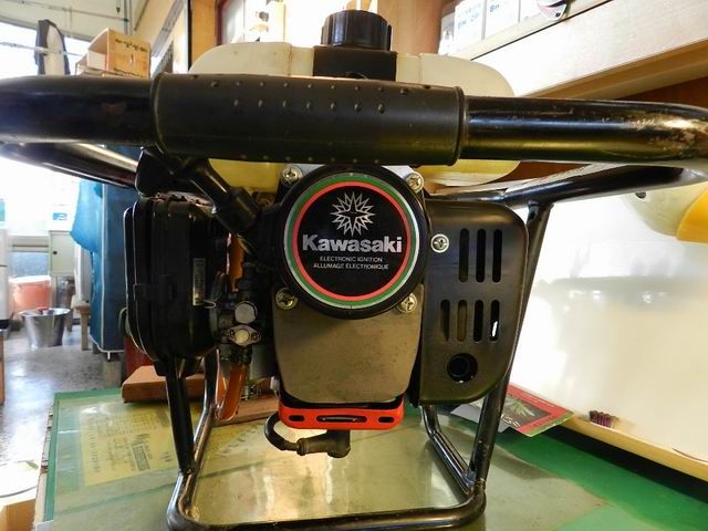

發表於 2018-12-11 02:52:12 | 顯示全部樓層
本帖最後由 快樂農夫 於 2018-12-11 02:57 編輯
smhu 發表於 2018-8-19 21:22
這個最大的風險在起動後,套筒來不來得及退得出來...
今天我用電鑽取代拉繩啟動我的鑽土機.
成弗珧吨@次,但啟動後未加速因故熄火了.
再次啟動時,引擎已經啟動了但.....套筒要退出時螺帽就飛不見了,草地上落葉較多,老花眼真的就找不到了.
那個飛不見的螺帽可能是[反牙],我電鑽的轉速高過引擎轉速,導致螺帽就被我鬆了.所以拔出套筒時就飛不見了.
而且去五金行還買不到反牙的螺帽,真腦腦筋!
看來即使買到了反牙螺帽鎖回去之後,看來也必須重新思考下次怎樣才能螺帽不被套筒鬆解而飛離出去.
目前初步想法可能必須在軸心上攻牙,鎖一個正牙小螺絲當護衛.這樣反牙螺帽鬆解時被正牙小螺絲擋住無法跑離軸柱體.

發表於 2018-12-11 08:43:44 | 顯示全部樓層
想辦法法在螺帽跟軸心中間打一個洞,穿入PIN來防止脫落
後續要維修時只要將PIN打出來就可以
安全為重不然鋁盤飛出來事就大條了
