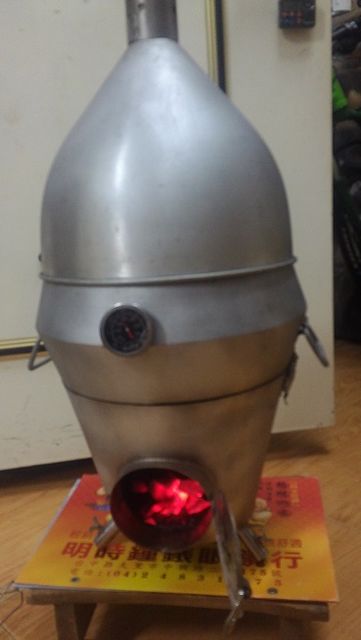

總結它有四大特點
1 節能
2多功能
3多種燃料選擇
4體積小, 重量輕
詳細規格
體積; 32*32*75  裝上三腳架後高度為124。
重量:  7公斤[含配件和背包]
材質:  爐體430、鍋子304
全配:
按這裡顯示圖片
按這裡顯示圖片
按這裡顯示圖片
一、 漏斗蓋、
二、24公分直徑外鍋,[附鍋蓋],
三、20公分內鍋[附鍋蓋]
四、20公分隔網
五、鍋碗夾
六、烤雞架 含S勾
七、背包
八、腳架三支
九、食譜一份[內含說明書]
十"鐵板夾
   一個爐子顯示主人的價值觀,使用節能食艙是以實際行動,減少溫室效應的支持者,讓我們愛護地球就從節能艙開始吧!
基本款配備按這裡顯示圖片
一、 漏斗蓋、
二、24公分直徑外鍋,[附鍋蓋],
三、鍋碗夾
四、食譜一份[內含說明書]

您是指內艙,包覆柴火那個環形筒嗎?這個設計是防止火大後爐體變形才裝上的,如果你有這顧忌和憂慮,也是正常的,它該是消耗品,會多久報廢不得而知,要長期燒才知道,我們只是盡量用較厚的430不繡鋼去製造,你要備用也可以,酌收200元工本費

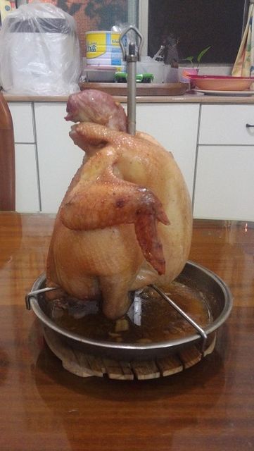

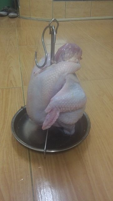

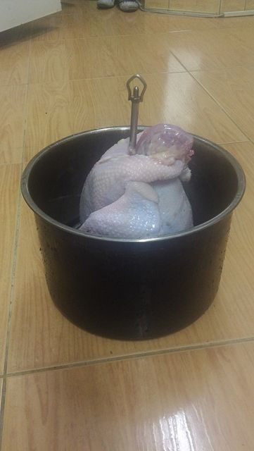

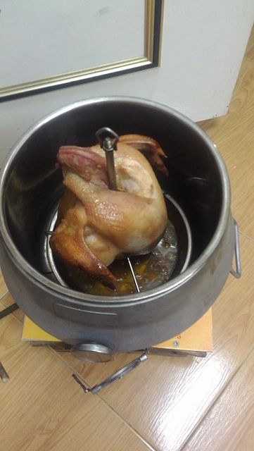

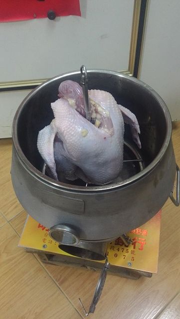

本帖最後由 4w 於 2016-5-27 21:07 編輯
阿湫 發表於 2016-5-27 18:08
全配加2組。是否有紙本操作說明?何時付款請通知。
我會附贈說明書一本,等下我先將烤雞過程,試著先編給你看,其他烤披薩,煮飯,等等以後一樣一樣po上來
以下是節能食艙烤雞方式
首先3-4斤雞醃好後,掛於烤雞架上[ 最好去頭,比較不嚇人,另外雞頭煮湯比烤好吃]接油盤倒入350cc的水
用S勾將雞放入內鍋內, 然後用鍋碗夾放入食艙內,
食艙的內艙先起火,最好用木炭為燃料,因為火力穩定又耐久,火舌出現等火力穩定後放入內鍋,誘W漏斗說A漏斗輒怳W面的出風口轉動到全封閉狀況,讓熱能不外逸。
溫度到225-250時,關閉底下的灶門一半進風,避免溫度一直上去而燒焦雞皮,溫度控制主要是靠進風口開放面績而定,門開越大燃燒越旺,
  如果用木柴做燃料的話,我還沒試過,等試過在還報告, 今天還是以木炭為主來報告
木炭烤雞30分後,轉動漏斗說A讓上面出風口對準,使水蒸氣逸出, 避免雞燉爛,失去烤雞的香脆
再烤30分用鐵板夾夾起漏斗說A看看盤子的水是否快乾了, 若快乾再加100CC的水,雞的身體可抹上峰蜜更香脆甜美,再灶門全開,烤20分打開漏斗說A用筷子插雞身是否熟透,然後用S勾將雞取出
