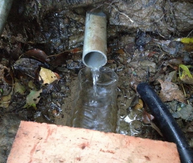

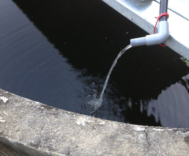

發表於 2016-7-12 00:03:21 | 顯示全部樓層
山坡地一般都有類似山溝的低窪處,通常雨季都會有山泉流出,可以立即去周遭看看,然後做水塔儲存一般用水,飲用水就由1HOME帶去。
我有一處山坡地也是沒有固定水源,如果由溪底抽水上來要揚程約180米況且工程浩大,所以就去找山泉目前這個山泉在連續下3天雨後就會出現,流量約  5L/分鐘 .這樣一天就有7頓的乾淨水了。
