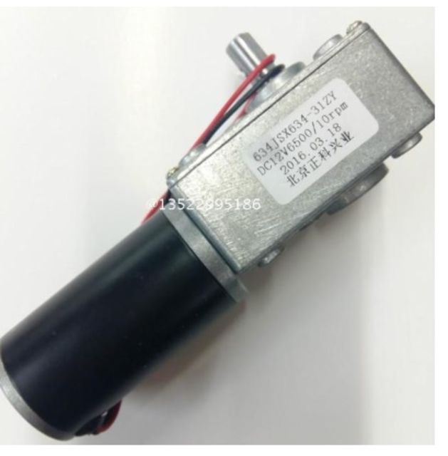

發表於 2016-8-14 08:41:21 | 顯示全部樓層
ben6705 發表於 2016-8-13 20:54
想自己做一部,用铅酸電池做動力,減速馬達我有了,割草馬達也有了,但是操控部份遙控器就不懂了,有人可以 ...
接收器及遙控器 , 市面上有 , 找遙控飛機 用的 , 至少有四個動作可以用 , 不貴 , 全新的兩張以內 , 中古的更便宜 , 不過重點是你的減速馬達 , 我猜是 RS550 的碳刷馬達 , 這個可以找遙控戰車的馬達控制器 , 要找 有刷馬達 用的

發表於 2016-8-15 09:10:39 | 顯示全部樓層
本帖最後由 ben6705 於 2016-8-15 09:44 編輯
alpha 發表於 2016-8-14 08:41
接收器及遙控器 , 市面上有 , 找遙控飛機 用的 , 至少有四個動作可以用 , 不貴 , 全新的兩張以內 , 中 ...
回大大,我的是634JSX634-31ZY DC12V 6500/10RPM 蝸杆減速電機
就不知道可不可用?

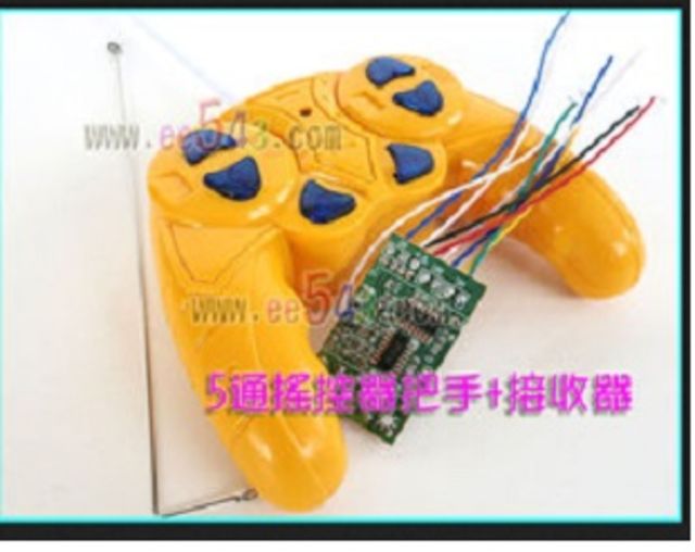

發表於 2016-8-15 09:20:37 | 顯示全部樓層
本帖最後由 ben6705 於 2016-8-15 09:51 編輯
og2h 發表於 2016-8-14 12:12
最簡單的改法就是.
驅動一路.遙控跟馬達.
轉動一路.遙控跟馬達.
對啊我也是這樣想,但是巿面上的遙控器都看不到簡單的操作,接線很復雜,
如果用線控就簡單多了,減速馬達每分鐘10轉,跑不快,但一個可以拖動32公斤,很有力,可是就是不知道那裏可找到人教怎麼裝遙控裝置.
巿面上有這個,但是伏特數太小了,只到6伏
31
1094
13719
發表於 2016-8-16 04:51:22 | 顯示全部樓層
ben6705 發表於 2016-8-15 09:10
就不知道可不可用?
遙控器的發射機有獨立電源 , 接收機一般是用 5-6 V (依照伺服機的耐壓而定) , 裝船用或是車用 有刷馬達變速器本身就有 5V 的輸出 , 可以直接接到接收機 , 重點在電變(馬達變速器) 的耐壓 , 上網找資料的時候會看到標示幾S 的訊息 , 那個 S 是指鋰聚電池 1 Cell 的電壓 , 一般充飽電為 4.2V ,正常放電為 3.7V , 所已找 4S 的應該就可以用 12V 的鉛酸電瓶(其實有人用3S的電池發動過汽車)
634JSX634-31ZY 這顆減速機標示空載電流為 1.4A ,重載時就抓個....... 10A 吧 (市面上有賣 4S 的電變大概找不到 10A 已下的) ,重點在於你設計轉向的方式 , 像汽車一樣的方式似乎複雜很多 , 且高扭力的伺服機很貴又不好買 , 像挖土機或是戰車的方式似乎只要控制馬達的正逆轉和速度就可以 , 所以找戰車或是挖土機用的遙控器是最方便的
如果連遙控器和電變都想 DIY 的話 , 就再談吧

發表於 2016-8-16 14:08:23 | 顯示全部樓層
遙控器的電源.跟馬達用的電源.通常不會依樣.
把12v電瓶 當6v使用.
只要把12v電瓶.加電阻或幾個二極體串聯減壓.就可以供電.
遙控器.裝上電源後.抓出他的開跟關那兩條線.
再加上relay去開關馬達大電流就可以了.
如果要調速.就會比較麻煩.因為需要mosfet電路.
這要自己.再算.遙控器的電路再改.很麻煩.
我覺得不用調速的電路.因為馬達轉速不高.
可以遙控開關的應用很多.像鐵捲門.鐵門.汽機車防盜器....
電視遙控器.家用電器遙控開關.
那些拿來改也可以.
就是遙控開跟關而已.
