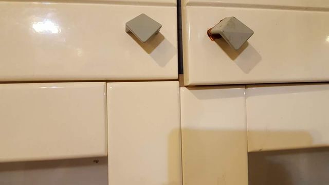

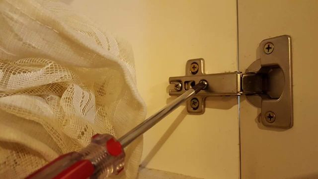

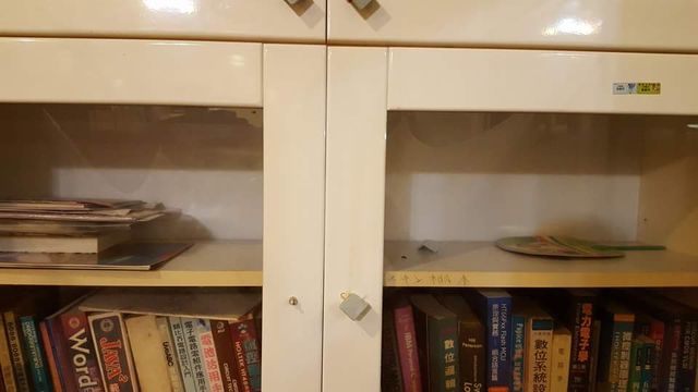

 樓主| 發表於 2016-8-19 23:40:21 | 顯示全部樓層
本帖最後由 CK 於 2016-8-19 23:47 編輯
櫥櫃門片 中間 縫隙大小
調整西德鉸鏈 DIY 不專業分享, 有錯請專家不吝指正。
縫隙調整不好, 會影響到門片中間的縫隙大小與 高低,甚至無法闔上。
有個前提是: 師傅在桶身的後鈕裝設位置, 需沒有誤差,則可調整圖示中, 各個絞鍊的那個螺絲, 就可以調整 出適當的縫隙=>大小,與門片高低=>對齊。
(另一個調整前後的螺絲不要亂調, 以免門片掉下來砸到腳)

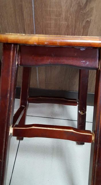

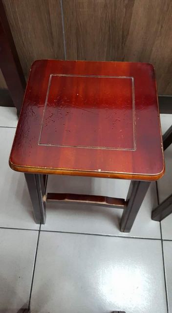

 樓主| 發表於 2016-8-22 11:04:19 | 顯示全部樓層
本帖最後由 CK 於 2016-8-22 15:13 編輯
小吃店的實木家具
雖俗,但工廠大量生產,偷工減法,無法百年不壞
有人說圓榫不好,總算見識到了;
傳統方榫工法費時卻可抗扭轉
快速方便製作的圓榫,扭阿扭,可真一下就哩哩辣辣
吃公園乾麵看到的:
腳開了,一隻橫桿也掉了:
還有這個椅面一點美感都沒有,超級省工;一塊拼板直接修邊&中間洗一圈溝 0

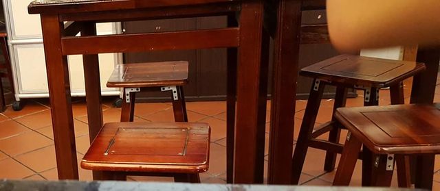

 樓主| 發表於 2016-8-22 11:15:59 | 顯示全部樓層
本帖最後由 CK 於 2016-8-22 15:14 編輯
CK 發表於 2016-8-22 11:04
小吃店的實木家具
有人說圓榫不好,總算見識到了;
周末去吃阿忠意麵
不小心又看到更慘的
二三十張椅子全壞了
一張椅子有十幾個榫頭,每一處都只好加上了角鐵,隨便固定
完全沒有榫接的幼?L
雖說這根本便宜沒好貨
但就算買高檔實木家具高貴的的同時,也要睜大眼注意辨別是否真材實工實料,以免更嘔。

發表於 2016-8-22 11:29:10 | 顯示全部樓層
CK 發表於 2016-8-19 23:40
櫥櫃門片 中間 縫隙大小
(插花一下)...
原來這個叫做"西德鉸鏈",很多傢俱都使用到它
但是往往使用久了! 就鬆懈了...尤其是鎖在木心夾板類,較不紮實的木頭上
固定它的螺絲在木板側滑牙了! 只好找來幾顆木工或鈑金螺絲補其周圍啦!...

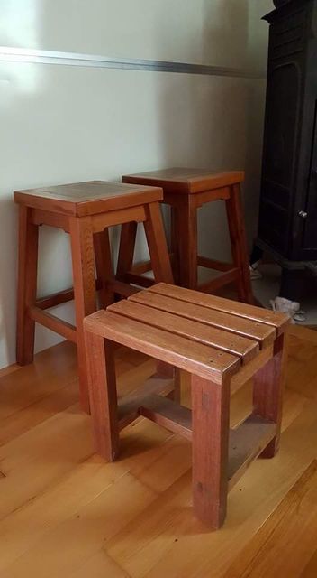

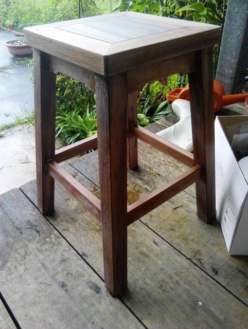

 樓主| 發表於 2016-8-22 11:36:52 | 顯示全部樓層
本帖最後由 CK 於 2016-8-22 15:18 編輯
對比一下
假日木工,社團老師傅親授~漢式椅凳~工法
以16個周末的用心手做,相信使用百年也沒問題,值得
舊了壞了,重新打磨修復,就能跟新的一樣
這才是真正的環保 再生 永續
