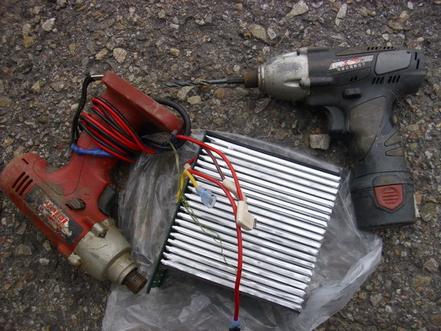

發表於 2016-9-7 20:51:58 | 顯示全部樓層
題外話.....
算是暴力改法....退役殘值在利用...
原36v >>只用 3組+串 =10.8v
給電動起子(10.8V~12V)規格用..
約 4000ma X 4 =16000ma /10.8V
充電用..多電壓用 充電器 (3.7V 7.4V 10.8V 14.4V ) X1 X2 X3 X4 串連
東大你的問題??(誰叫你拿電動車的電池來玩))
1.拆掉一組(並聯組)??(或由最後一組前拉線出來)(也就是最後一組不使用)
2.修改控制器 ??
3. 做一組DC to DC  36V>>32V  (10A) 的轉換器??
4.其他方式??有空在想想..
好像......很好玩ㄛ!
而充電模式是...((0V(-)  3.7V))一組+串>>7.4V >>10.8V>>14.4V>>???
(可能充電板包電池內)
所以....如玩模式 1 充電器(可能不用改)
