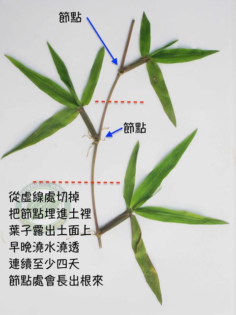

發表於 2016-9-20 22:02:57 | 顯示全部樓層
本帖最後由 Lara 於 2016-9-20 22:07 編輯
iawdesigner0624 發表於 2016-9-20 21:17
請教大大,直接剪節點插入土裡即可?很好奇是沒有把整戳連莖插入土裡真的會長?!!上班還在思考這問題XD ...
等你試試看就知道。
沒把握,可以先找一段走莖,一節ㄧ節剪開來,把節點泡水,每天換水,三天後就會看到小小的根冒出來。很好玩的。
在此借用雜草圖鑑典藏館的圖片解釋一下,圖片中的草是「類」地毯草,營養器官繁殖原理跟地毯草是一樣的。圖片來源:http://npuir-3d.npust.edu.tw/weeds/node/93

 樓主| 發表於 2016-9-20 23:22:21 | 顯示全部樓層
Lara 發表於 2016-9-20 22:02
等你試試看就知道。
沒把握,可以先找一段走莖,一節ㄧ節剪開來,把節點泡水,每天換水,三天後就會 ...
您這張圖更清楚明瞭了!我本是以為剪節點部分,原來不是,是剪節點下方的根部!
不知道直接剪下來插在土裡養還是先放在自己的容器裝水來養,哪個比較會長?

發表於 2016-9-20 23:39:33 | 顯示全部樓層
本帖最後由 Lara 於 2016-9-20 23:55 編輯
iawdesigner0624 發表於 2016-9-20 23:22
不知道直接剪下來插在土 ...
剪斷的部分叫做「走莖」(stolon),不是根。
不想剪成一節一節的,要整條埋進去也可以,重點也是:節點要埋進土裡面。
至於土植還是水栽?要看你的工作環境條件可以如何配合。
直接剪下來,插到土裡,「記得每天澆水澆透」,至少連續三四天,長得快又勇。沒澆水就變成木乃伊。
剪下來插在裝有水的「深色容器」養,盡量不要讓節點照到光,但葉子可以曬太陽,至少一天換一次水,也是三天左右就發根,這時候再拿去種在土裡也沒問題,但也記得要繼續澆水至少三天以上。如果一直養在水裡,就比不上種在土裡的強壯了。
玩玩看,印證看看,是不是可以微調哪些動作,讓草長得更健康。
