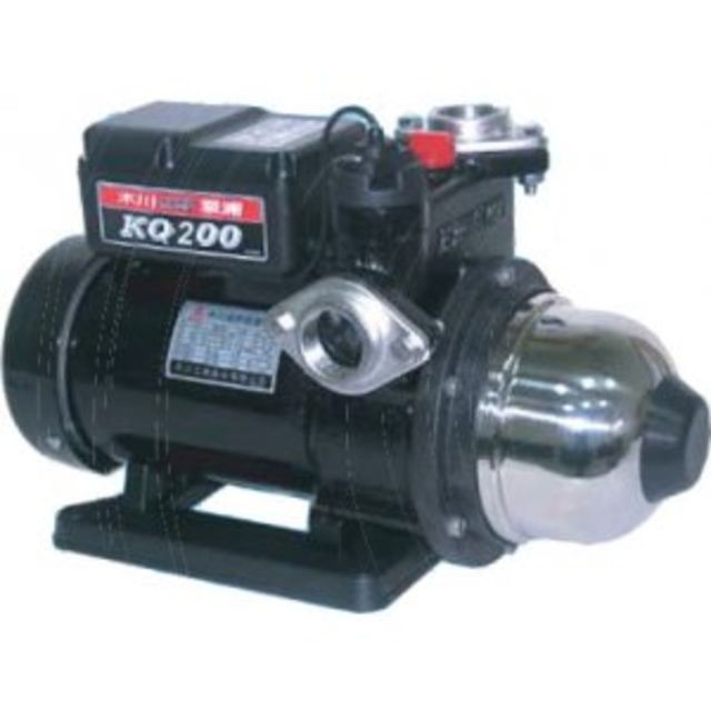

 樓主| 發表於 2016-10-5 23:31:37 | 顯示全部樓層
本帖最後由 taiwanbigmary 於 2016-10-5 23:32 編輯
多謝諸位前輩達人耐心給予教導..
但是講到的機體部份..
卻有看沒概念..
我家的是像這形狀的
並不是執意要自己處理它..
只是每次叫那廠商處理..
自己也事先理解一翻有個底..
前面換掉好多個了..
原來幫我做的水電都說是..燒壞了..
我有次換下的留下來寄去請2 HOME園地的前輩"姜姜好"幫忙檢視一下..
是說沒壞..只是有一隻死壁虎塞在關鍵位置..造成啟動的問題..
至此..維修就換人不找原來的了!

發表於 2016-10-6 00:14:50 | 顯示全部樓層
taiwanbigmary 發表於 2016-10-5 23:31
多謝諸位前輩達人耐心給予教導..
但是講到的機體部份..
卻有看沒概念..
真巧我也用這款!
你說開大流流幾次後有比較正常,那可能是斷管後空汽跑入加壓馬達中,
先試試排放馬達管路空汽,你圖上那顆紅色槊膠塞是排汽鈕,它前面的黑色有電線那是流量及壓力開關
排空氣,加壓馬達先斷電,轉開排汽鈕讓空氣排出,等一會變全部排水沒空氣氣泡後,裝回排氣鈕,開電看動作正不正常。
