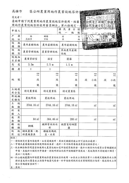

發表於 2016-10-21 13:03:53 | 顯示全部樓層
我是請代書代辦的...

 樓主| 發表於 2016-10-22 06:04:09 | 顯示全部樓層
LKK46 發表於 2016-10-21 13:03
我是請代書代辦的...
謝謝你,看到這張申請書,我比較有概念了。

發表於 2016-10-22 21:47:07 | 顯示全部樓層
我是請代書代辦的...
可否請問大大的資材室為何可以25坪?(84平方米)

發表於 2016-10-22 22:31:25 | 顯示全部樓層
本帖最後由 copy 於 2016-10-22 22:32 編輯
shannon 發表於 2016-10-22 06:04
重點在必要之合理性,年代與區域會有些落差.
有機會就不放棄.
小佳 發表於 2016-10-22 21:47
需申請建造.

發表於 2016-10-22 23:50:05 | 顯示全部樓層
超過45平方公尺(13.5坪)...像農舍一樣要申請建照
13.5坪以內只要簡圖

發表於 2016-10-24 12:38:04 | 顯示全部樓層
LKK46 發表於 2016-10-22 23:50
13.5坪以內只要簡圖
資材室 每0.1公頃可以蓋33平方公尺, 最大330平方公尺
