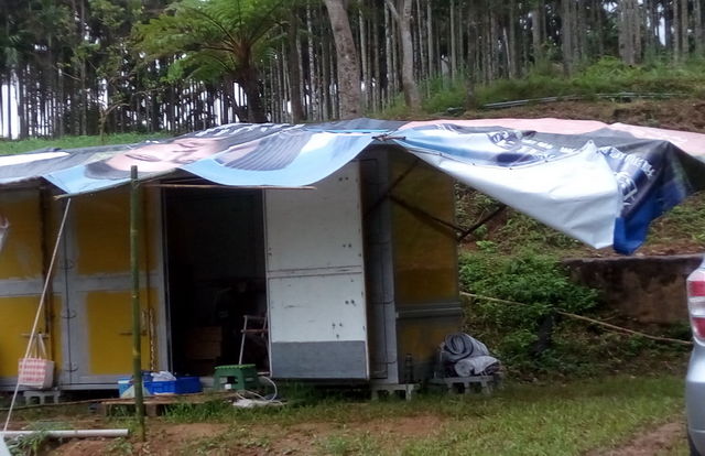

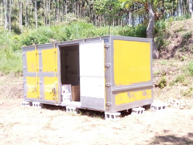

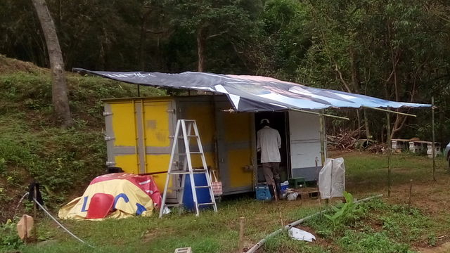

買個貨車車廂長4.35米寬1.95米高2米@20000元,四腳用空心磚墊高,有門可開啟也可以鎖 。
再用現場有的竹子或木頭材料,買一塊廣告帆布<露天/ 帆布便宜出售765公分寬447公分長>@390元,幫車廂加個
遮蔭的屋頂,改裝完成 。

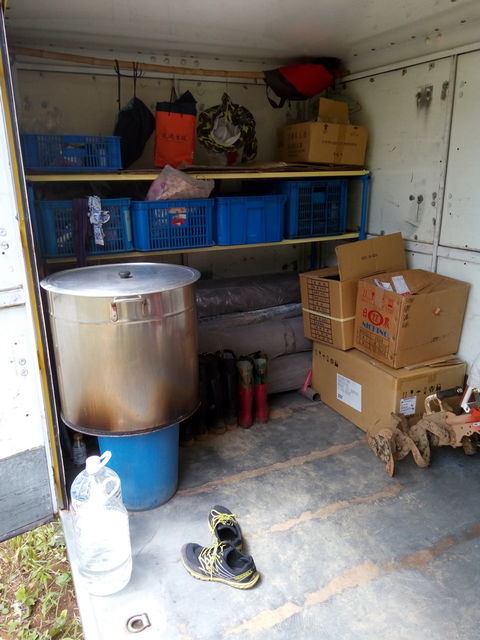

這樣車廂裡可放一些農機農具,車廂旁可遮陽擋雨 。

長4.35米寬1.95米高2米 是標準的夢幻露營車廂size 才2萬元, 窗戶挖一挖,採光通風就變好了,再裝天窗風扇抽熱風增加對流,就可以住人了...,後尾打開的 兩側門不要浪費,補上可活動的天棚和地板及封門,可以多出約195x97.5x200 cm 的空間,剛好一半可以做小衛浴一半可以做小廚房....
我朋友也是用貨車廂,貨車廂好處是比貨櫃輕,但地基要穩,免得被吹走,他有時會移動貨車廂,做法很簡單,先清掉貨車廂內的物品,重量減輕後,用千斤頂頂起貨車廂, 前後各放一個自製萬向輪平台,固定好後,用車一拉就可以拖走,但只適合短距離在農地附近移動,對付龜毛檢查員很好用,但不能拖上馬路....
另外市面上有賣萬向輪千斤頂,鎖在貨車廂的四個角落,若貨車廂置於水泥地,用人就可以以移動...,若用於泥土不平面,則可能要把千斤頂拉低,讓貨車廂接近地面,重心比較穩,再用車子拉....

      當初是朋友剛好有貨車,直接載到農地,貨車車廂底下塞入2隻小圓管,一個人就推得動了!
