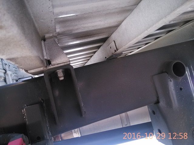

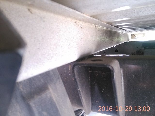

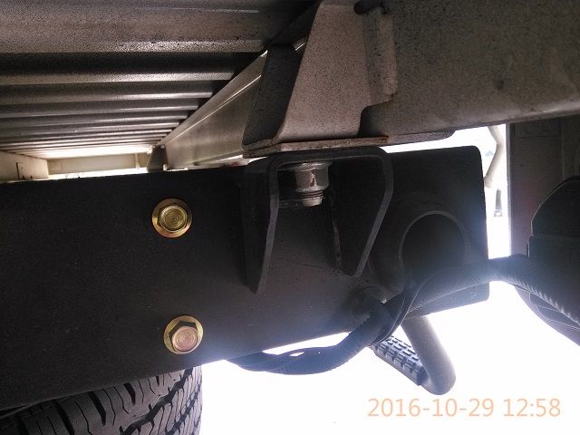

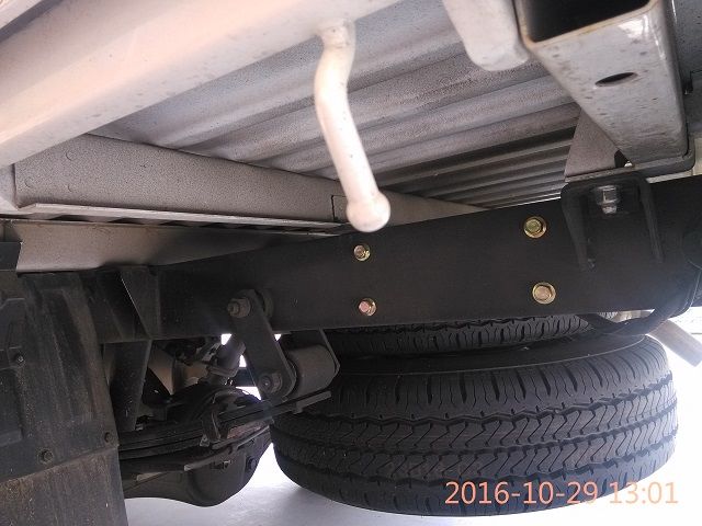

發表於 2016-10-29 13:19:50 | 顯示全部樓層
本帖最後由 copy 於 2016-10-29 15:27 編輯
2home 發表於 2016-10-28 00:48
不知卡旺的貨斗好拆嗎? 是如何固定在車台上的... ,一直想研究如何拆貨斗及拆車廂,這樣以後用四支腳有萬向 ...
看來很好拆,左右大樑各有四個的固定點,應是#17螺絲.
但這個寒果冷卻只固定左右三個而己,令老舒卡好哩!
除了六個螺絲,還有後方尾燈組就下來了.
思考一下,標準化廠裝生產線應不會如此,是否在台另裝?
如果不是就錯怪人家,那代理的不就搞芭樂!
左後方有#10的四個螺絲孔想裝個工具箱,已買好還沒空弄上去.
大樑與車斗間的空隙可以用1.5"pvc水管來串當儲水箱用
Simple Life  隨心所意 自由自在
