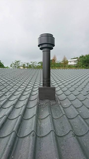

發表於 2016-11-30 09:15:18 | 顯示全部樓層
這是我臉書看到的
參與人數 3威望 +47 收起 理由
森林小屋 + 15 太棒了!
蔡先生 + 12
chen168 + 20 這好方桶墊高下面可以用矽利康黏
