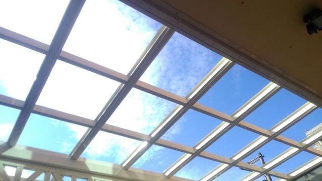

 樓主| 發表於 2017-1-3 09:55:36 | 顯示全部樓層

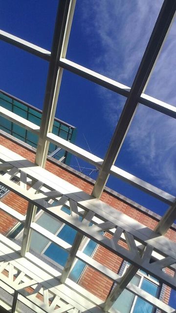

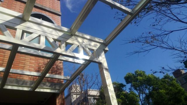

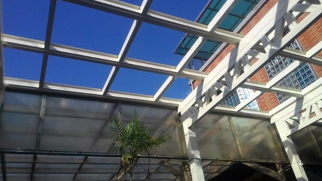

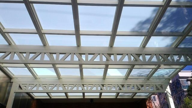

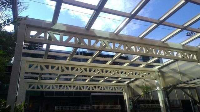

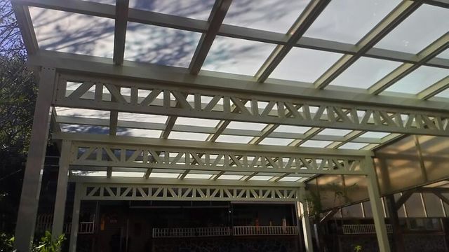

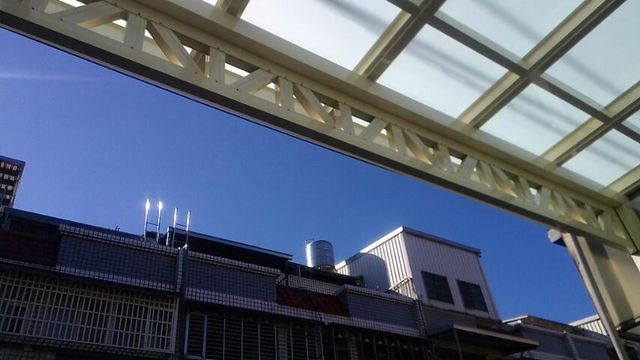

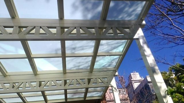

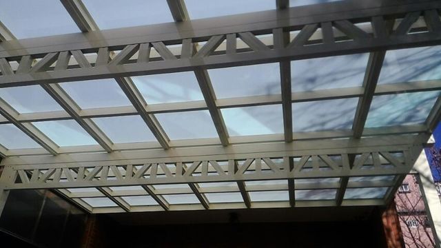

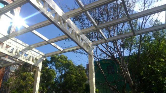

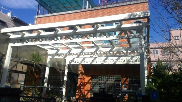

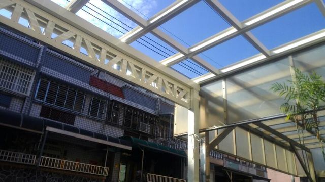

花了13萬 9坪的採光罩,在去年年底己完成,個人蠻滿意的,尤其是老師傅操刀,手路就是細,從矽尼康補縫,乾淨俐落,就可看出功力..,白膜玻璃的效果比我想像中好,會透光,但太陽光不會直射至地面,至於斜射那就沒辦法了,就算封鐵皮,若沒有整個封起來,一樣也會斜射進屋內,不過溫度己不是很高了....
使用白鐵螺絲+烤漆象牙白鋁合金結構再加上補強橫樑+白膜玻璃,和九重葛的紅花造形搭配也蠻有鄉村風的....,若下次2home 有機會裝露台,有需要採光罩,也會採用這種方式...
未上白膜玻璃前...
上了白膜玻璃後...光線變的很溫和.....

發表於 2017-11-6 10:28:47 | 顯示全部樓層
2home 發表於 2017-1-3 09:55
花了13萬 9坪的採光罩,在去年年底己完成,個人蠻滿意的,尤其是老師傅操刀,手路就是細,從矽尼康補縫,乾淨俐落 ...
站大,
你的補強結構, 是4.7? 還是6.3m?
有辦法到8~9m嗎?
感謝
山中野人....
24183
 樓主| 發表於 2017-11-6 10:39:23 | 顯示全部樓層
wenchenyu 發表於 2017-11-6 10:28
站大,
有辦法到8~9m嗎?
我家面寬是5米,所以補強結構是4.7米.....,若增長到8~9米這樣強度夠不夠就不清楚了...
