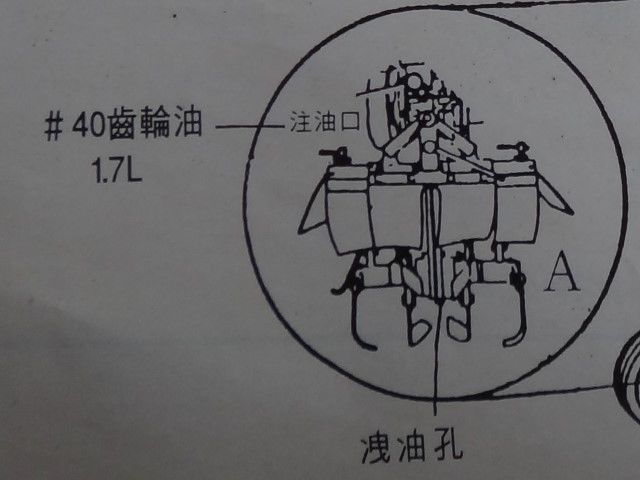

齒輪油應該都指定90番,40太清了!
複級油比較好買,我買80w-90.
印象中這裡有小牛的廠商成員!
只是不曉得多久會出現一次!
也或閉搢鴞陸炊熐‘峇I齒輪油來添加感到疑惑不敢出聲吧!
還是正在研究廠商的引擎有幾個卸油孔?
我的是#40應該就表示是40番吧!
好像是這個規格在中油買不到!!
可能只有我的機器材需要用到1.7公升!
而常跑農機行的人只需要用一百C.C就夠了!!

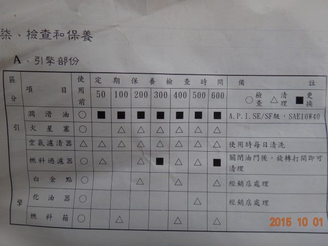

機油則是隨便礦物油隨便加,即使所有人都會說不耐用,我的機器也用十多年了!

發表於 2016-12-28 21:53:39 | 顯示全部樓層
BlackDragon 發表於 2016-12-28 21:42
印象中這裡有小牛的廠商成員!
只是不曉得多久會出現一次!
真的是#40,會不會標錯?
農機齒輪箱轉速慢,但負載不算低.
濃一點保護性比較好.
我有搬運機,割草機,中耕機說明書都指定用到90.
中耕機(不是小牛)在交機時,老闆有交待這個數值標錯,但我忘了是機油還是齒輪油.
機油一瓶特價9元的我也在用,齒輪油也很省.

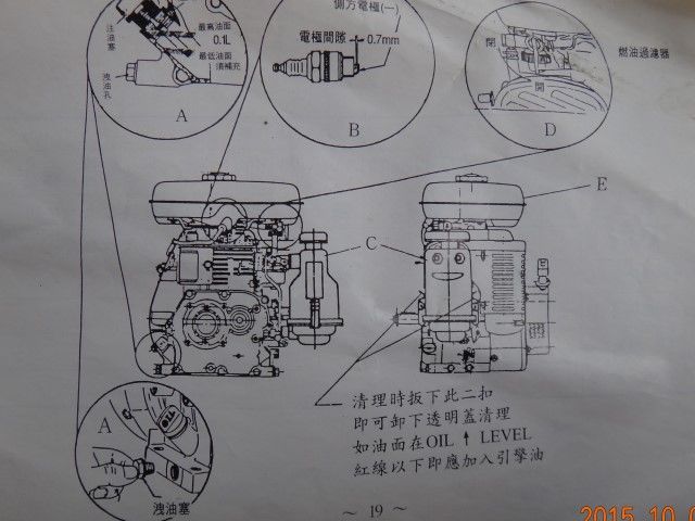

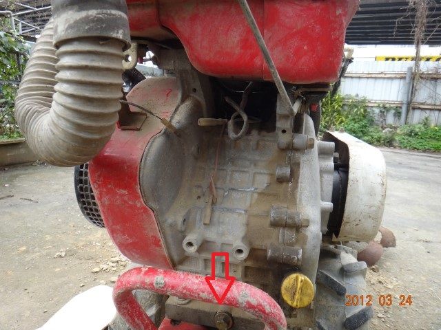

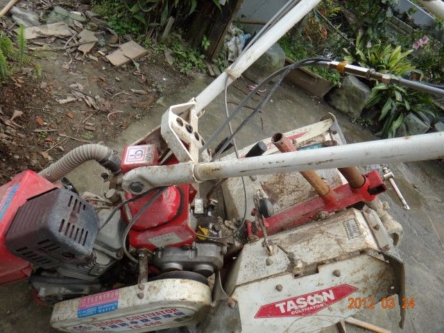

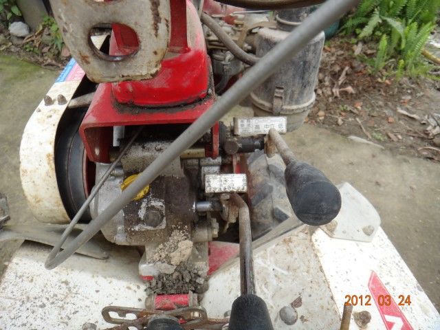

一起回答吧!我真的是被嚇壞了,想說是不是年紀大了,所以記憶力損失得太厲害啦,因此跑下去確認了一下下...
因為我們家的中耕機是大順的,有趣的是它有兩個齒輪箱油的加油孔,分別在前後進變速箱跟耕耘部的高低速變速箱上頭各有一個,只是那東西我從來沒有換過,在站上從一開始我一貫的立場就是這種小惠要給農機行賺,萬一以後要麻煩人家(開大條)的時候才比較好說話。
我是不清楚你們家的引擎是那一家的,但是老實講老站友都知道我是挺敗家的,被你一唬之下,還以為精神錯亂了咧,所以跑去看了一下那兩粒三菱的引擎,確認兩個方向都有油尺跟洩油孔(很抱歉,讓你失望了,我家的引擎隨便拉也比你家的多一點點啦)。
然後怕你又要說你家用的是本田的引擎,所以我再去確認了家裡的兩粒本田的引擎一樣前後都有油尺跟洩油孔,順便再加碼一下,就算連ROBIN的引擎都一樣有兩支油尺跟兩個洩油孔。
如果你沒有見過那麼多樣式的引擎沒關係,偷看一下網路上三菱的工作手冊上頭雖然寫的是英文字,但圖應該沒有分是那一國的才是吧!

同場加碼:
再下去看了一下我家的小牛肥料噴佈車用的是ROBIN EY06的引擎,也是兩邊各有一支油尺跟各有一個洩油孔。至於前面講的那是一台軟管式抽水機,用的是ROBIN EH17的引擎,當然也是兩邊各有一支油尺跟各有一個洩油孔囉!
本來還想看看有沒有什麼機會打破這個定律,結果再看了我們家的碎枝機,那是米國人做的,油尺只有一支,但是同樣兩邊各有一個洩油孔,比較NICE的是其中一邊的他們有再做一根引管接出來,再鎖上鏍絲。
仔細的想想就可以發現,一粒引擎的動力引出只在一邊,但是製造廠事前根本不知道倒底人家轉動方向是要向那一個方向,因此裝上機台時就有可能面向不一樣,萬一其中一邊構不到時,難道洩機油時還得先將引擎拆離開機架嗎?所以簡單的方法就是兩邊都做油尺跟洩油孔囉!
回答COPY大的疑惑,所謂SAE40的機油黏度範圍大約是在齒輪油SAE85~90之間,有些人要省事或省錢就拿機油當齒輪油使用,在大扭力的潤滑上嚴格來說當然是會比較不好一點點,只是現在天才很多,高興就好!

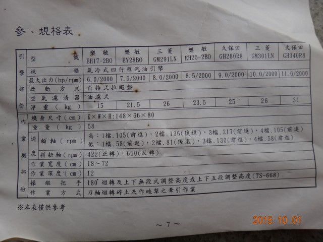

引擎分很多種,不曉得提供一個不適合的引擎規格表來能做什麼?
因為你不知道你的機器是哪一顆引擎對吧!!
在這裡挑一顆如何?畢竟這邊的不是抽水機引擎也不是柴油引擎!
不過我猜你的是更大台的,所以不在這裡面!!我懂!!

磁石螺絲?我猜你的機型一定很不一樣!
因為引擎都是鎖在一個支架上,通常這支架有個底板,所以想在最底下放磁石螺絲?
還是說你的磁石螺絲可以鎖在側邊,然後鐵削會自己從底端跑上來?
確實~你的東西和我的不一樣!
聽專家說的準沒錯~我認輸了!!

你好可憐,連自己的引擎有啥東西都不知道!去看另外一邊有沒有一樣有一根油尺跟一個洩油鏍絲吧...

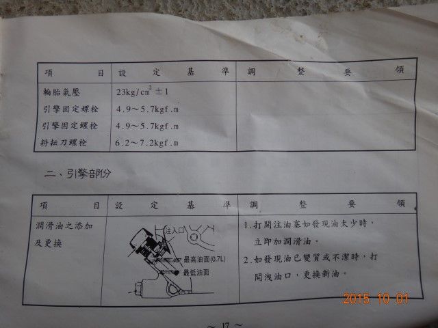

發表於 2016-12-28 23:21:35 | 顯示全部樓層
我的ROBIN ey28引擎的確有兩支油尺跟兩個洩油孔.
應是裝在不同機具上,方便更換油品時的設計.
我記不起來機油量,所有機型機油都以入油口滿位為主.
上次ey28倒了一瓶即滿出來了.
中耕機齒輪油真的有人沒換過,我是聽農機行老闆說的.
這個油的確也很耐用,沒進水沒乳化不太有太大關係.
