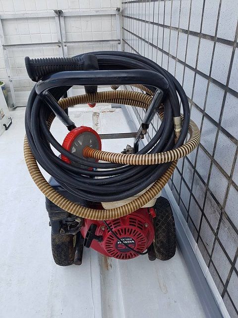

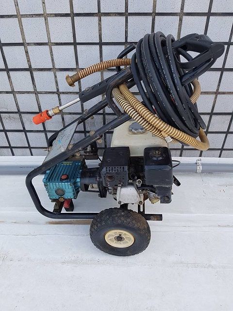

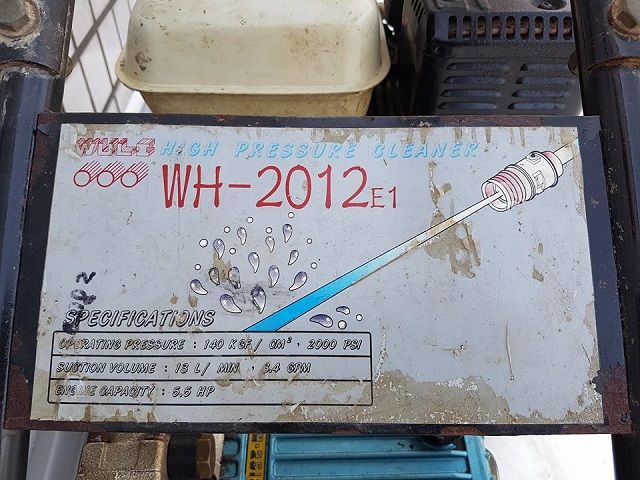

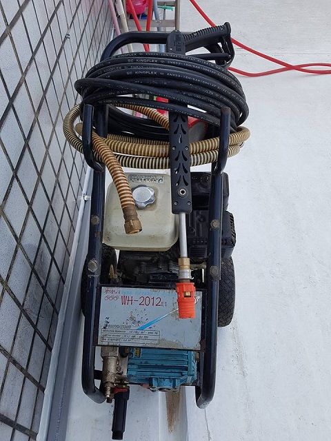

物理牌 WH-2012E1-5.5HP 本田140kg引擎高壓清洗機( 洗車機、噴霧機皆適用 )
只要新品六折的價格,喜歡者自取夾去配
46萬
