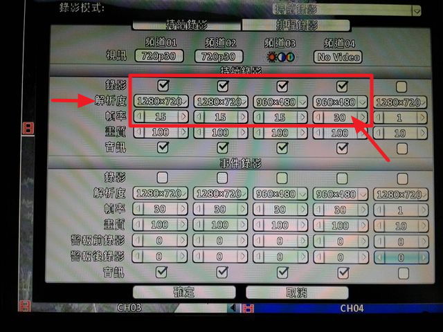

發表於 2017-2-19 00:12:23 | 顯示全部樓層
moonlake 發表於 2017-2-18 23:02
這是我的監視器的系統畫面,
監視器鏡頭的品牌:第1、2台的是catch,
網路上買的。
我可以好奇問一下嗎~
如果是將3,4的接頭換到1,2呢?
這樣會發生甚麼事情?
3,4正常顯示而1,2則是交替先有訊號後則斷訊?
那又如果是13對調24對調又會有甚麼狀況?

發表於 2017-2-19 12:17:34 | 顯示全部樓層
本帖最後由 rdmigo 於 2017-2-19 12:18 編輯
你有一步驟...沒有說明!
A. 1.單獨選定其中之一ch 輸入的檢視..
       及 1 2  OR 3 4   分割顯示的狀態..
其他如圖的設定...修改看看....
B. 1.幅率 ch 04 設 15
    2.解稀度... 全部設..1280x720 or 960x480  or 640x480
其他在看看..依你形容..輸入不平衡的問題較少..
但是要做一次>>A 動作才清楚!
50
1016
8513
8513
 樓主| 發表於 2017-2-19 14:17:43 | 顯示全部樓層
BlackDragon 發表於 2017-2-19 00:12
我可以好奇問一下嗎~
如果是將3,4的接頭換到1,2呢?
有交叉調換過,
還是會有一個不能用。
謝謝

 樓主| 發表於 2017-2-19 14:22:05 | 顯示全部樓層
rdmigo 發表於 2017-2-19 12:17
你有一步驟...沒有說明!
       及 1 2  OR 3 4   分割顯示 ...
報告:
全部選15的方式,上週我試過了。沒效。
另外,解晰度:沒辦法改。
1、2台的鏡頭,只有一個「1280x720」選項,沒法挑其他的。
3、4台新鏡頭只能往 960x480、640x480 調,
謝謝指教。

發表於 2017-2-19 23:26:39 | 顯示全部樓層
如果主機非融合板,那新增的鏡頭就只能用AHD系統的了,鏡頭須獨立供電避免干擾。

 樓主| 發表於 2017-2-20 07:21:27 | 顯示全部樓層
deerchen 發表於 2017-2-19 23:26
報告:
4顆鏡頭全都是獨立供電。

700920
發表於 2017-2-21 10:42:16 | 顯示全部樓層
moonlake 發表於 2017-2-20 07:21
報告:
4顆鏡頭全都是獨立供電。
謝謝
看設定畫面比較像是
1 2隻是AHD鏡頭 3 4隻是960H鏡頭
建議再買兩隻AHD的鏡頭
換掉 3 4的鏡頭

 樓主| 發表於 2017-2-21 16:20:51 | 顯示全部樓層
Zefram 發表於 2017-2-21 10:42
看設定畫面比較像是
請教一下:
所以我的1、2支是AHD的鏡頭,
3、4支不是AHD鏡頭嗎?
謝謝指教。

700920
發表於 2017-2-21 19:07:14 | 顯示全部樓層
moonlake 發表於 2017-2-21 16:20
請教一下:
所以我的1、2支是AHD的鏡頭,
3、4支不是AHD鏡頭嗎?
AHD= 1920*720
960H=960*480
從設定上就可以判斷了
另外 看到這個說明還蠻奇怪的
所以建議3 4要買同牌的
