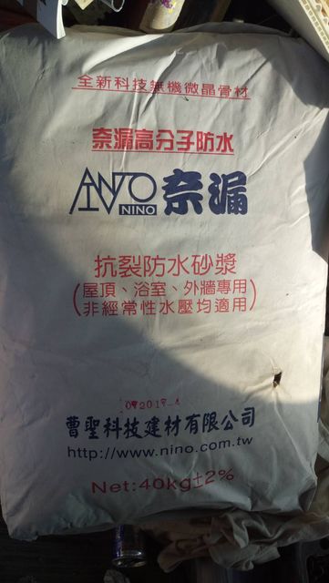

發表於 2017-9-29 17:36:45 | 顯示全部樓層
朋友是泥作...
原先是用彈泥做浴室的防水,
他說他改用一種高分子抗裂防水沙漿,
他說效果很好...

 樓主| 發表於 2017-9-30 19:54:38 | 顯示全部樓層
iaall4u 發表於 2017-9-29 17:36
朋友是泥作...
原先是用彈泥做浴室的防水,
他說他改用一種高分子抗裂防水沙漿,
謝謝分享:
高分子抗裂防水沙漿是哪家製造的
哪裡可以買得到?

發表於 2017-9-30 21:50:04 | 顯示全部樓層
鬍鬚張 發表於 2017-9-30 19:54
謝謝分享:
高分子抗裂防水沙漿是哪家製造的
哪裡可以買得到?
當時也是要修補水泥製的水塔用的~
我有特別拍照了...
以後也才知買哪個牌子的
是在台中材料行買的
但我不知去哪兒買
記得他說一包400元
直接塗抹,不加泥沙的...
附上照片,如果有不妥,我在刪除
