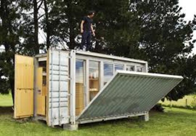

這樣好了
前面切割,以油壓活動開啟
打開後才看到門窗,整片挺起後剛好當屋簷
圖示是放下,改方向挺起的就是了,之前還想順便挖地下室,貨櫃上面再搭木露台
