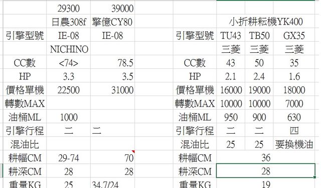

發表於 2017-3-29 08:32:53 | 顯示全部樓層
本帖最後由 tsou4 於 2017-3-29 10:24 編輯
Zefram 發表於 2017-3-28 16:12
用的是kt-400
Zefram大,我分享一下當初買小折中耕機時的規格比較,我買東西習慣列規格表PK一下。
當初我是拿這三家的在比,後來選擇日農的。
影片https://www.youtube.com/watch?v=9sM5ISgSmvM
擎億CY80雖然規格和日農308F相差不大,但看過網路上的影片後,看得出擎億的設計比較像仿的。雖然號稱翻土刀具可以加寬到十聯刀!日農只加到六聯刀,後來想想變速齒輪箱可能壽命會影響。
擎億的滾草刀影片看起來很威有點心動,草過人高可直接滾草不容易卡草?但是價格太高。若是日農的滾草輪對付草苗還可以,及膝的草就容易卡草了,需要先草割短再滾草。
https://www.youtube.com/watch?v=sDPEnBrzbsg
而川島系列的小折,看了影片、規格和價格後,評估CP值不夠高,所以沒選。
若面對50平方公尺大的菜園或酗ˋ虪峞C
https://www.youtube.com/watch?v=6jBjlSSro3g

發表於 2017-3-29 14:28:48 | 顯示全部樓層
本帖最後由 Zefram 於 2017-3-29 14:46 編輯
我只能說 看影片就知道好不好用了
馬力越大 會越累 日農握把跟機體都晃成這樣了 人會輕鬆?
要是擎億 馬力更大 可以準備去做復健了
