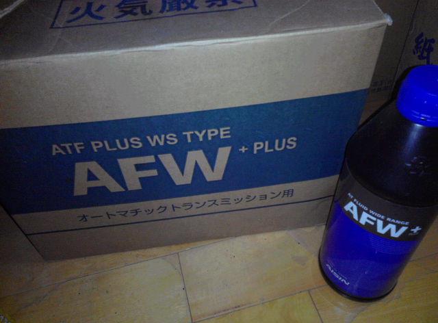

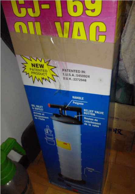

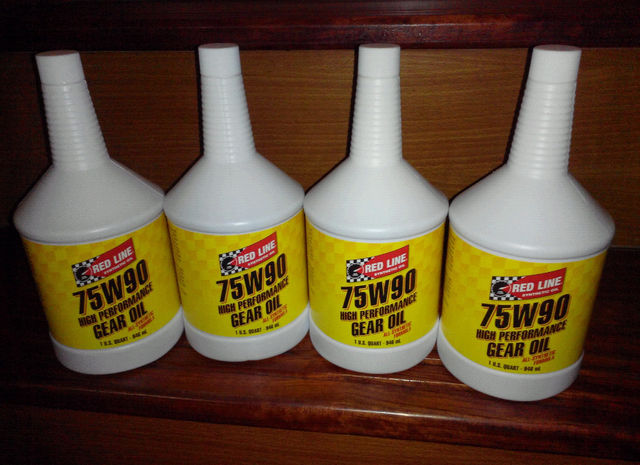

機油 煞車油 方向盤油 自排油 ~ 都 自己 換 很省錢 ~而且 CC數 都抓的很準 ~ 不會浪費 !!
小弟 8千公里 就換 1次 機油 順便 換 機油濾心 ~ 還有 自排油 ~

用這個 抽油的 ~
自排油 用 這種的 ~ 1次 買 1箱 更便宜 !!
差速器油 用這種的 ~
機油 1次 3瓶 共 600元   原裝濾心 1個 ~ 90元   自排油 1次 2瓶 共 350元

PS : 有人說 用抽的 機油會抽不乾淨 ~ 其實 不會 ~
       因為 油底殼 的 設計 不同 ! 有些 車種 用抽的 比用 漏的 更乾淨~
       為甚麼 小弟 會 如此 肯定 ~ 因為 我 實驗很多次了 ~ 還拿 量杯 量的 !!
       有疑慮 就 實驗看看 ~
