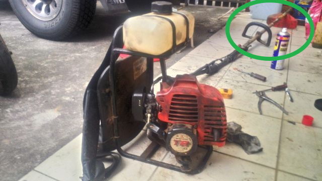

三菱 TB43 揹負式割草機 軟管的軸心多長?

要拍一下這麼嗎?
感覺好像是仿小松的桿子...J開頭的....
如果是...鋼索軸心好像是91的...
說時在的..小松的割機我懶得去摸清楚它..(背式)
其他機頭例外..
基本上是當好看的...主要是不符合
我的人體工學...及機器又沒有什特別!(軟管背式)

 樓主| 發表於 2017-4-11 19:26:05 | 顯示全部樓層
rdmigo 發表於 2017-4-11 19:13
要拍一下這麼嗎?
剛才查下桿子的英文 JORCO 45 RB
有可能是下面這台....
Jorco
45RBS-TB43
軟管長度         880 mm
操作桿長度         1500 mm
操作桿直徑         26 mm
http://www.jorco.com.tw/webc/htm ... kind=441&page=1
24319
 樓主| 發表於 2017-4-11 19:31:30 | 顯示全部樓層
剛連絡到JORCO 廠商,軸心要用88.5 公分, 用久是會變長,但不會多出1.5 公分這麼多,若太長可以磨掉一部份,試看看...

發表於 2017-4-11 19:33:18 | 顯示全部樓層
rdmigo 發表於 2017-4-11 18:55
我是比較暴力...多是變兩豬才把備份拿出來用...
其實鋼索是耗材....
及自己的機器...那裡有問題會很 ...
說那一家的引擎是為難了些...軟軸的長度跟軟管的長度有一些些關係,但主要是跟傳動離合器總成的設計有關係。如果不信邪的話,將Kaaz上頭的TB-43拆了,換上小松的G45L上去,照樣跑的很舒適...原因是只換到引擎,碗公沒有動的情況自然不受影響。
印象中Kaaz的軟軸插槽比較深,所以它的軟軸要比正常的長一點點才頂得住。
現在因為一堆大陸貨,所以軟管的長度到底有多長該配多長的軟軸還真的是大栽問,對於農機行而言反正準備不同的長度,挑一條最接近的,太長的部份就把它切掉後就完工啦...這個我被整過所以很有感覺(軟軸不夠長,多轉幾下之後刀頭就不動啦)。

發表於 2017-4-11 20:13:12 | 顯示全部樓層
2home 發表於 2017-4-11 19:26
有可能是下面這台....
因為軟管世界很精彩...(有點難度去做確認規格)
如果確定桿子牌的廠商...
那就用原規格去做更換...
會變長..主要是軸心鋼絲有斷絲而變長...
更換新品是準則..切短裝回...不是處理方式!
所以....更換很值得!斷絲會刮軟管內壁..
所以....軟管軸心是耗材也比管內壁的損害還便宜!

 樓主| 發表於 2017-4-11 20:26:51 | 顯示全部樓層
rdmigo 發表於 2017-4-11 20:13
如果確定桿子牌的廠商...
那就用原規格去做更換...
檢查過剛絲,看起來很完整,也無斷裂,鋼絲和鋼絲之間的密合度也不錯,所以先考慮磨掉一部份裝看看...

發表於 2017-4-11 20:43:02 | 顯示全部樓層
2home 發表於 2017-4-11 20:26
你說的問題與處理方式內有盲點....
於曾更換過鋼索軸心<<<有可能更換的不是規格品
(可能是89.5)原規格88
所以.可使用..但..增長後..就卡住軟管的內壁(過於密合)
我想應該是這樣!
不過我還是老樣子!...請更換原規格品..
裁短算是暫時使用...非解決方式!
除非用新品裁切..

 樓主| 發表於 2017-4-11 21:02:44 | 顯示全部樓層
rdmigo 發表於 2017-4-11 20:43
你說的問題與處理方式內有盲點....
於曾更換過鋼索軸心
因為鋼索剛換不到一年,用沒幾次,所以有懷疑是規格有誤91公分,因當初父親裝的時候就很難裝,有可能用暴力硬擠進去再使用,所以最後導致軟管和硬管之間無法轉動更換角度,但還是可割草,於是勉強在使用,所以我把螺絲拆鬆馬上彈開...
另外一種狀況就是您說的,越用越長,長了1.5公分,最後就還是可以割草,但無法 轉角度...,所以我一拆開,就彈開,裝不進去了...
目前可能先找原廠商買88.5公分的看看...,這種規格網拍和一般商店好像很難買,另外過長91公分的品相還是很新,也磨看看,看裝的進去嗎?

發表於 2017-4-11 21:33:11 | 顯示全部樓層
2home 發表於 2017-4-11 21:02
因為鋼索剛換不到一年,用沒幾次,所以有懷疑是規格有誤91公分,因當初父親裝的時候就很難裝,有可能用 ...
高彈力鋼個人認為不會像橡皮筋疲乏一樣可以拉伸這麼多.
應是如您所說規格不對所致.
鋼索插入軸槽的深度各廠的確有對應的規格.
您有各試二端方型部份有整個進入軸槽?
替代品鋼索方型如整個都有進入軸槽,卻難同時裝入二端.
裁修二端也代表在高速運轉下會有點風險.
如果沒有整個進入軸槽就裁了試試,至少確認狀況.
機械用久了,其實大多以可用為標準.
裁了如可用,依我就將就著用.
Simple Life  隨心所意 自由自在

 樓主| 發表於 2017-4-11 21:42:17 | 顯示全部樓層
copy 發表於 2017-4-11 21:33
應是如您所說規格不對所致.
鋼索插入軸槽的深度 ...
己試過很多次,各個角度把軸心插入最底部, 包含直接拆掉軟管,直接接軸心看長度,結果就是比套在外面的軟管長很多..查了原廠軟管全長是88公分包含接頭部份...硬是比91公分短了3公分,怕又買到有問題的規格,先用原來的那條慢慢磨慢慢比直到適合長度,插看看合不合用... ,若ok 了,以後就用那一條長度當標準...
