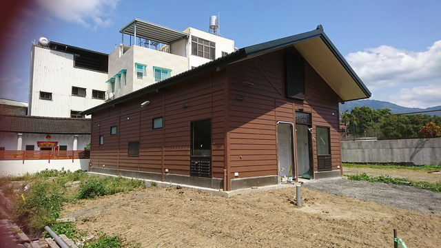

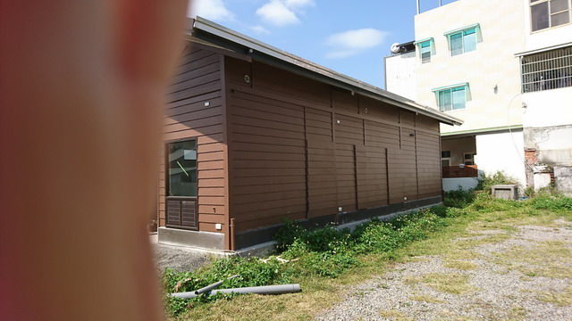

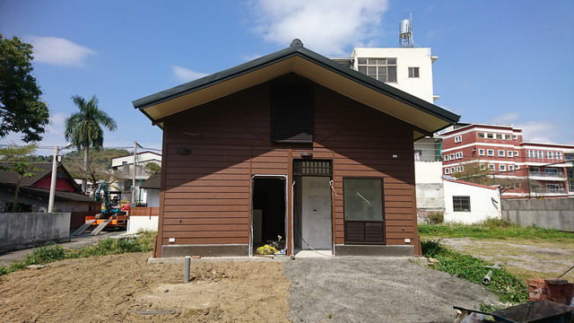

 樓主| 發表於 2018-3-4 07:01:58 | 顯示全部樓層
RE:對流換氣節能環保綠屋-2017集集等待使用執照
集集平房 對流換氣節能環保綠屋 業也告一段落 準備申請建照 PO出完成照 有點復古的味道

發表於 2018-3-7 22:05:06 | 顯示全部樓層
我想參觀集集這間屋子,可以嗎?

 樓主| 發表於 2018-3-8 07:32:36 | 顯示全部樓層
yirong 發表於 2018-3-7 22:05
我想參觀集集這間屋子,可以嗎?
可以 請收短消息............

發表於 2018-3-8 09:20:13 | 顯示全部樓層
照像機 發表於 2018-3-4 07:01
大哥不好意思~
方便請教內外坪數及造價~
另請教如在宜蘭施作其防颱性是否可以承受
謝謝

 樓主| 發表於 2018-3-8 13:46:48 | 顯示全部樓層
mingsungwu 發表於 2018-3-8 09:20
大哥不好意思~
方便請教內外坪數及造價~
另請教如在宜蘭施作其防颱性是否可以承受
室內坪  27坪 滴水坪 42坪 總價280萬 不含 建造 使照 外水外電 壁地磚及衛浴設備燈具
已是新型抗風型配件  此屋的高度較高 足以做成夾層 但業主說:夠用 所以不做夾層
oldtree + 20
mingsungwu + 20 感謝大哥回覆
阿璋 + 20 感恩啊!

發表於 2018-3-9 16:28:38 | 顯示全部樓層
照像機 發表於 2018-3-8 13:46
已是新型抗風型配 ...
請問照像機大,集集屋之樑柱,外牆,地板是否為鋼材?那一類?內隔間的材料呢?

 樓主| 發表於 2018-3-9 18:19:07 | 顯示全部樓層
oldtree 發表於 2018-3-9 16:28
集集屋之樑柱  是為 方管
外牆  外至內 木紋水泥板 + C型鋼+5公分ALC+6MM矽酸鈣板
地板是否為鋼材?綁鋼筋+水泥rc
內隔間的材料呢?9mm石膏板9mm矽酸鈣板+C型鋼+9mm石膏板9mm矽酸鈣板

發表於 2018-5-4 22:53:31 | 顯示全部樓層
最近在評估輕鋼構屋OR RC , 很喜歡照像機大換氣屋 ,  請問照像機大,牆面是否有防火一小時及屋頂半小時嗎 ? 如需防火時效 費用是否要再加上去
