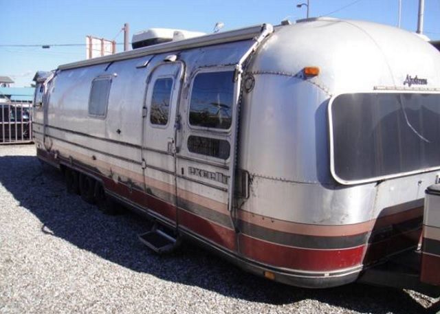

 樓主| 發表於 2017-5-11 18:02:23 | 顯示全部樓層
本帖最後由 oldcatlo 於 2017-5-11 18:10 編輯
難道真的要進口一台美式露營拖車來住
全新的一台,台灣賣300萬.....http://www.airstreamtw.com/admin/product/front/index.php
在日本雅虎看到一台 1986 Airstream Excella 34ft 要300萬日幣.....
不知辦進來台灣,關稅運費要幾多 coco.
https://page.auctions.yahoo.co.jp/jp/auction/j425069405
內裝 https://www.youtube.com/watch?v=WNaMBeWjRtg
