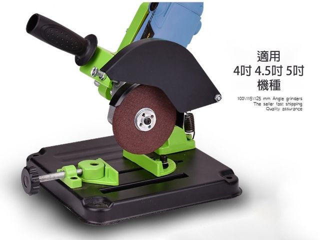

發表於 2017-5-19 08:51:05 | 顯示全部樓層
本帖最後由 ykcview 於 2017-5-19 08:55 編輯
smhu 發表於 2017-5-18 19:54
我用的是這一個產品,去搭手持砂輪機AG100-S
小弟是買這一台來搭配手持砂輪機,提供給您參考!
有這裝置可方便操作,且切割片取得容易!
如果需要手持砂輪機也可以再接調速器!
圖片來源:http://goods.ruten.com.tw/item/show?21645268268493
