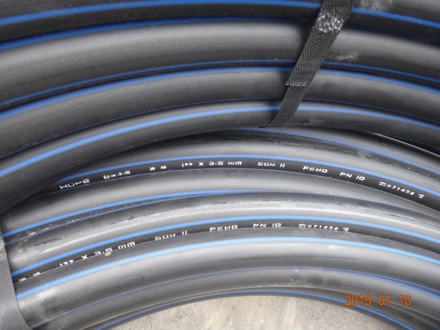

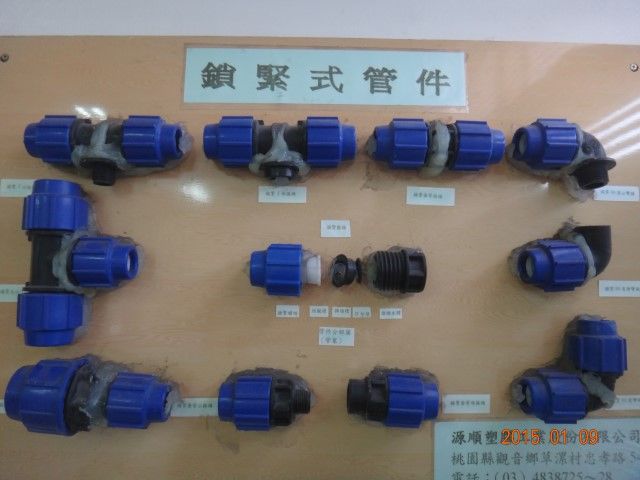

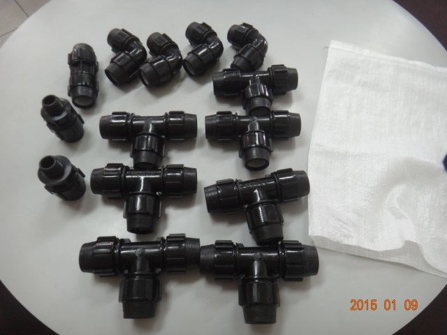

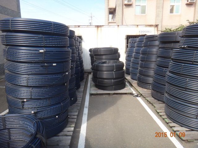

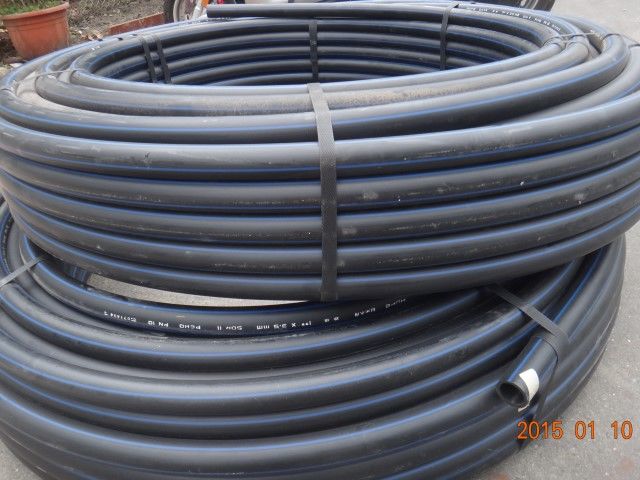

本帖最後由 BlackDragon 於 2017-5-22 00:15 編輯
[綜合討論] HDPE水管那邊買?
我自己是用HDPE,六噸半跟山貓輾過都沒事,唯一有事的就是沒埋起來被中耕機勾破!
如果是PVC塑膠厚管???
我沒事過全新管來壓,以前處理PVC管時,不管管徑多大,山貓要作業一定要先把塑膠管拉出來!
不然碾碎了不能賣!
你只是要四百米吧?
一百支
可以考慮看看!!
既然要埋的話,我會建議你將管徑加大!!
不要選的太剛好,如果埋設會有高低差的話就算了!~
高低差的話你會需要抽氣裝置來把水拉出來,這時候管徑太粗會是很大的困擾!
我只有一吋管是使用乾濕兩用吸塵器吸空氣,你的~~~還是做好順水!!
HDPE好像是可以用在食用水的等級!
當然你如果用一般塑膠管,就沒有用水汙染問題!
目前我的一吋管滿水是頭尾拉直懸空架設,用一年還沒下垂問題!
參考看看吧~
有些東西省不得,最好一開始就做好!!
依照過去的經驗,我不會跟你推薦PVC
而不是沒相關經驗隨便提供建議!
