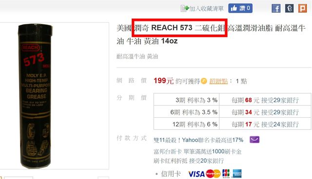

moonlake 發表於 2017-6-20 14:46
「二硫化鉬油膏」,
這個有建議的品牌嗎?
還是五金行隨便買就都是品質不錯的呀?
小弟 是 買 這種的 還不錯 !!
https://tw.mall.yahoo.com/item/%E7%BE%8E%E5%9C%8B-%E6%BD%A4%E5%A5%87-REACH-573-%E4%BA%8C%E7%A1%AB%E5%8C%96%E9%89%AC-%E9%AB%98%E6%BA%AB%E6%BD%A4%E6%BB%91%E6%B2%B9%E8%84%82-%E8%80%90%E9%AB%98%E6%BA%AB%E7%89%9B-p074641842657?_co=pPS&_co2=pPS

aotsen2004 發表於 2017-6-20 16:32
小弟 是 買 這種的 還不錯 !!
https://tw.mall.yahoo.com/item/% ... B-%E6%BD%A4%E5%A5%8 ...
看到了。
感謝。
圖片如下,有想要買的可以參考:
aotsen2004 + 20 不客氣~~

發表於 2017-6-21 07:47:26 | 顯示全部樓層
「二硫化鉬油膏」,
這個有建議的品牌嗎?
還是五金行隨便買就都是品質不錯的呀?
很多賣五金油品店家都找得到只要說黑色的油膏老闆就知道了但是也有很多老闆不之二硫化鉬是蝦米,至於品牌沒有啥出入,也可以說隨便品牌買到就好.....  這種油膏是耐高溫耐極壓,優點超級多只是要用對地方~~祝順利!
