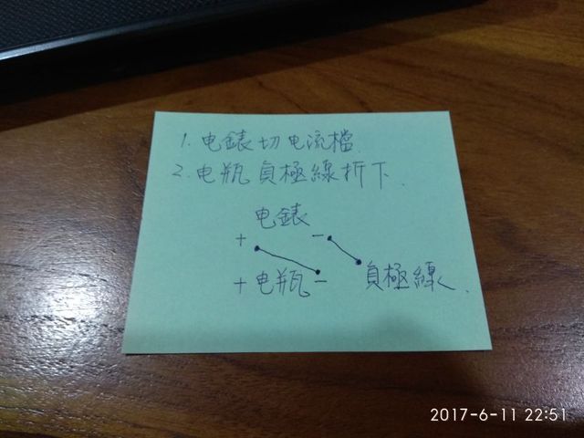

如果沒有加裝音響其它配備,主機本身有經ACC應該是還好,
不過有些必需記憶的會有另一條正電.
用三用電錶量一下電流,看看有沒有漏電,怕我口齒不清用手繪一張.
這量法可以找尋大約漏電的部份,熄火狀態把電瓶的負極線拆下.
車主手冊中有關保險絲控制的負載元件.
如果有漏電,把保險絲個別一個個拆下,電錶電流下降大概就是那個部份了.
前陣子一位朋友來我這,我們汽車都有裝無線電.
在我這過一夜後近中午,朋友的也算是新車就發動不起來了!
電壓不到7V,愛馬龍使用一年一個月剛好過保.
我的無線電也沒關,電壓只掉0.3V,韓國品牌.
幸好我有充電器,快充3個小時電壓回到11.多,起動後叫他一路別熄火回南部去.
事後他有去檢測,電瓶尚OK!
站長說加個開關,是好方法!
但是~人卻是很健忘的一種動物.
