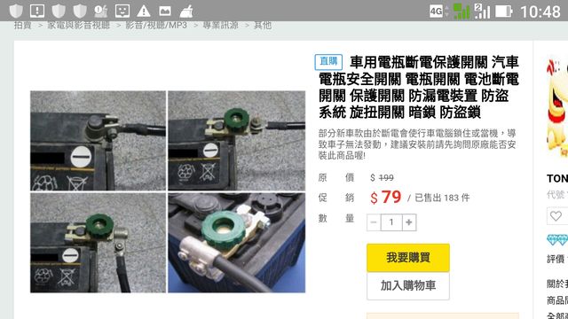

發表於 2017-7-19 10:49:33 | 顯示全部樓層
本帖最後由 larchi 於 2017-7-19 10:51 編輯
買個電瓶開關裝在負極就可以了(注意大小頭)!要用時旋緊,不用時旋鬆,經驗是3個月還可發動

taiwanbigmary + 20 厚!這個厲害!
jonce + 20 我有裝,老爺爺車必備XD
tomeplz + 20 我很贊同
ljc + 20

發表於 2017-7-19 13:14:34 | 顯示全部樓層
larchi 發表於 2017-7-19 10:49
這個東西讚!推一下
