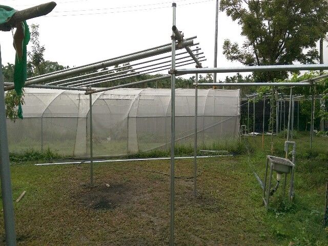

我是用6米的6分錏管,裁成3段,一段2米。
站在高椅上,用大鐵鎚打進土裡30公分,再用80公分短鋼筋釘入土中50~60公分束帶束緊加強固定。
間距1.5米&#31466;一支,搭一個6米寬X12米長的棚架。
所有接點用包電線用的黑色膠帶固定,大約交叉繞6圈固定,再用力綁上束帶。
已經兩年多了,遇過2次強颱,過後完好,紋風不動。
您這用既成鋼絲圈套固定,又是單一長條形棚架,拉扯的穩固力相當薄弱。
感覺無法抵抗強颱,可能會被吹垮。

別懷疑黑色膠帶加上束帶的威力。
繞6~7層之後堅固無比,過一年後,溶成一片,十分堅韌。
一捲10元,拉開很長的。
比什麼繩子鐵絲都便宜。
大約3個月前,又比照搭一個更大的。
遇到上次颱風也是紋風不動,好好的。
有些地方,可加用一根錏管斜撐,加強抗風力道。
旗艦.黃 + 20

防颱  最便宜  效果最好  就是  繩子
     但是要 會拉繩子  還有  受力點  抗颱能力  多幾倍力量

少了  斜支架 ..
  為了  柱子   準備 了  挖孔機  .背負式.打樁機

上去拉拉噹槓就知道了

只有樑柱,是為不穩定結構。
每個受力面至少要有一斜撐,才能成為穩定結構。
斜撐設計為承受拉力,所以需要有2 支斜撐,如 "x "或"/ \"。
前輩經驗已說承受不了颱風。
縮管接頭建議以1只自攻螺絲鎖定。

只靠管夾 保證會跑掉........
如強風或重壓...絕對跑給你看..........
我會採用陳青老師的電火布+束帶

覺得在#1F第一張圖的左上與右上角,都鑽孔加個斜撐應該會好一些
既可以防止頂端滑落,也可以加強結構....; ...
我有訂製斜撐桿,3M長一頭壓扁,加一個管束索螺絲。(還未裝上)

管夾的話依第一張圖的位置
2 3 4
1   5
跨距--下一座會縮小到2.8M或更窄,
料都已經送來了就靠其他的加強了。
