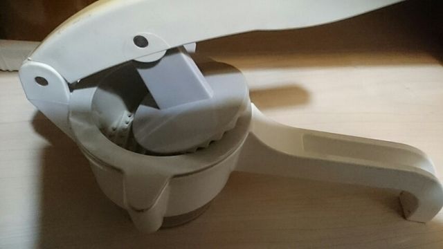

發表於 2017-9-21 17:45:54 | 顯示全部樓層
eastern 發表於 2017-9-21 16:44
傷心榨汁機
上網拍線外買了台看起來粉粗勇的中古榨汁機
用這個夾住可以嗎?
eastern + 20 非常有創意!
無諍三昧,斯為第一。
 樓主| 發表於 2017-9-21 18:24:45 | 顯示全部樓層
因為是離線買的,只能自負風險了!+賣家已先收錢,嘴臉就不一樣了!
但錯在他包裝雖然捆了許多塑膠袋,外面卻用類似水泥紙袋包著而已!
自認倒楣下,直接騎車去台北找之前溶接老師傅...結果一看說:要慢慢焊,明天再來拿!
昏+暈...再問要多少費用? 答: $600...(與我買這機子一樣價錢)...更心碎了!...
最後只好拿回來再自個兒想辦法了!
(沒想到這"一問?"之後,還真精彩呀!)...

發表於 2017-9-21 19:58:28 | 顯示全部樓層
生鐵用乙炔焊
要是我會自己找鐵塊鑽洞當座
也可以直接焊上如C型鋼,要用再以C夾固定
這個便宜好用

發表於 2017-9-21 20:36:44 | 顯示全部樓層
SUNRIDE 發表於 2017-9-21 19:58
生鐵用乙炔焊
要是我會自己找鐵塊鑽洞當座
這款  有買  壓 一個檸檬  就不知該丟 還是留著
力量不足 應該是 壓 小型  桔類..
 樓主| 發表於 2017-9-21 20:38:12 | 顯示全部樓層
生鐵用乙炔焊
要是我會自己找鐵塊鑽洞當座
這塑膠製的碰上我們家的厚皮檸檬,只有霹靂啪啦裂開的份了!
這後續要如何強固確實是傷腦筋的問題...
好像自己搬顆石頭咂到自己腳一樣!...
發表於 2017-9-21 20:59:19 | 顯示全部樓層
這個萬力網路上奇摩商成賣700元
不搾檸檬時還可以它用
https://tw.mall.yahoo.com/item/% ... V6kjEzefRtCYkx-xnaF

發表於 2017-9-21 22:15:32 | 顯示全部樓層
本帖最後由 ey5701 於 2017-9-21 22:21 編輯
陳青 發表於 2017-9-21 20:59
這個萬力網路上奇摩商成賣700元
不搾檸檬時還可以它用
https://tw.mall.yahoo.com/item/%E5%8F%B0%E9%8 ...
白鐵管的構造.應該不耐夾.強力加壓.會把白鐵管壓扁.
應該是做一個一樣形狀的底座.用螺絲穿孔白鐵管鎖住.讓壓檸檬汁的反作用力由底座吸收.
參考看看!

發表於 2017-9-22 06:00:14 | 顯示全部樓層
ey5701 發表於 2017-9-21 22:15
應該是做一個一樣形狀的底座.用螺絲穿孔白鐵管鎖 ...
白鐵管確實不耐夾。
可以鋸一段實心鐵條塞進去,再夾。
或許可以解決。

發表於 2017-9-22 14:29:33 | 顯示全部樓層
傷心榨汁機
看起來好像是鋁的....?
