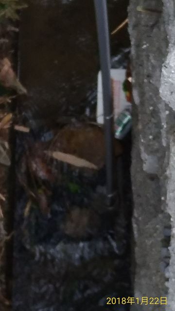

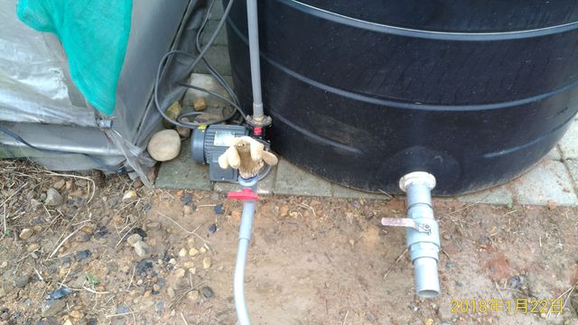

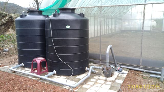

 樓主| 發表於 2018-1-22 21:34:40 | 顯示全部樓層
本帖最後由 Jamestsai210 於 2018-1-22 21:37 編輯
補圖
抽水馬達
灑水馬達
取水口,使用塑膠籃過濾雜物,石塊墊高水位。
整段吸水管設置兩個逆止閥。

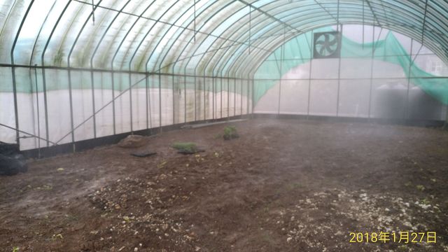

 樓主| 發表於 2018-1-28 23:41:29 | 顯示全部樓層
灑水嚕...

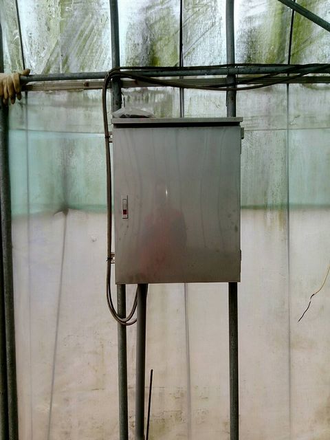

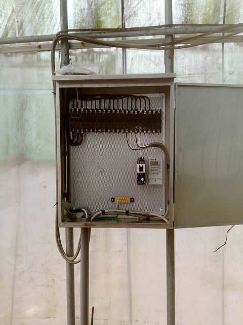

 樓主| 發表於 2018-3-10 01:08:00 | 顯示全部樓層
本帖最後由 Jamestsai210 於 2018-3-10 01:16 編輯
配電箱因為天氣潮濕+沒人維護,
原本的一尺箱,壞的差不多了...
重新搞一個大一點的2尺白鐵箱,
三相電源...
3P一組
2P六組
1P二組
以後再慢慢增加其他控制系統...
感謝朋友無料支援的一週型timer,讚喔...
預計灑水區分三區,室外2區+溫室1區。
參與人數 4威望 +65 收起 理由

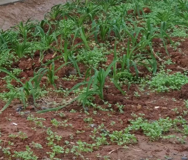

 樓主| 發表於 2018-3-24 00:09:11 | 顯示全部樓層
本帖最後由 Jamestsai210 於 2018-3-24 00:12 編輯
去年11中種了約30株金針花仔苗,
前兩天分株有80株...
真會長...好神奇。
先po種植仔苗照片,改天補上分株的照片。

發表於 2018-3-24 20:20:23 | 顯示全部樓層
金針和韭菜在網室外面都可以長得不錯,種在網室內有點可惜。網室要種些在外面不好種的植物,例如十字花科的菜,高麗菜、白菜、花椰菜等,在外面不灑農藥很容易被蝶或蛾的幼蟲吃掉,在網室內可以長得很漂亮。也可以種一些怕強風吹倒的植物。總之,要發揮網室的保護功能。
