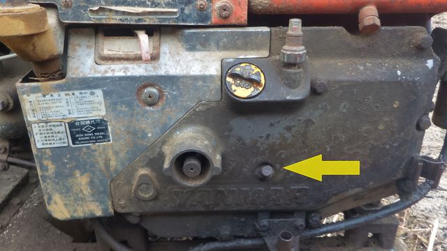

就是搖臂右邊,機油加油口下方的那個螺絲,鬆了幾圈感覺不像,又是回去了。
是說機油加油孔蓋子的反面沒有油尺的意思嗎?您的那個相片看起來沒有另外一根可以抽出來的油尺咧...

發表於 2017-12-6 21:47:12 | 顯示全部樓層
大大呀~
你這問題偶印象中之前在這網中有人問過了~
本不想雞婆但又看了難過~
那個油尺就在圖中呀~
轉傳轉就可以看到油尺了~

發表於 2017-12-6 22:45:00 | 顯示全部樓層
看圖你的機油尺應該不見了,
就你說的搖臂右邊,機油加油口下方的那個螺絲在往下到圖底右邊那個朝上的鐵管
那個洞應該就是插機油尺的。

 樓主| 發表於 2017-12-7 07:44:52 | 顯示全部樓層
oop930 發表於 2017-12-6 21:47
大大呀~
本不想雞婆但又看了難過~
大大:
偶還素沒搞懂,再請教一下啦!是不是圖上箭頭指的那根螺絲?

 樓主| 發表於 2017-12-7 07:51:03 | 顯示全部樓層
chen168 發表於 2017-12-6 22:45
看圖你的機油尺應該不見了,
就你說的搖臂右邊,機油加油口下方的那個螺絲在往下到圖底右邊那個朝上的鐵 ...
歹勢啦! 造成錯會,那個地方是放搖臂的,是我把搖臂拿下來了。
謝謝您!

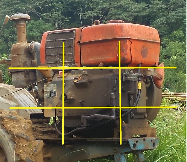

發表於 2017-12-7 09:18:48 | 顯示全部樓層
lariver 發表於 2017-12-7 07:51
謝謝您!
我也有顆Yammar舊柴油引擎,
它的機油尺位置在引擎下方往上1/4的地方,
一支鐵拉環上部約5cm,下部約10cm,
找看看吧!

 樓主| 發表於 2017-12-7 09:29:18 | 顯示全部樓層
chen168 發表於 2017-12-7 09:18
我也有顆Yammar舊柴油引擎,
請問大約是在那個位置(上、中、下),感恩!

發表於 2017-12-7 12:36:35 | 顯示全部樓層
lariver 發表於 2017-12-7 07:44
大大:
對啦~
就是那隻~
不用怕如果不是我跟你同性別是也同性別~哈哈~
油尺一種是拉的~
一種是轉的~
少數有在機油蓋~
日本就那幾家~
台灣也那幾家而已~
這是最基本的~
回答這我會給人笑ㄋ~
就那麼簡單~

 樓主| 發表於 2017-12-7 14:16:26 | 顯示全部樓層
oop930 發表於 2017-12-7 12:36
對啦~
就是那隻~
我禮拜六再去給它轉一下。謝謝啦!
