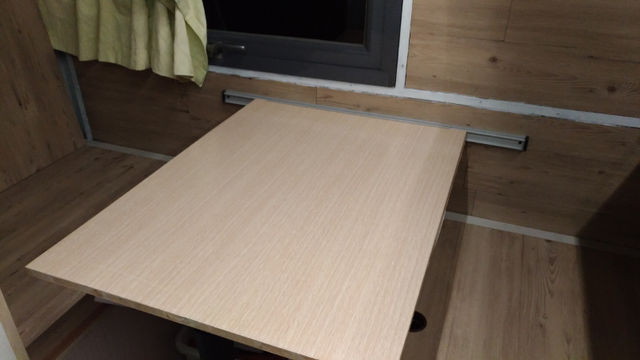

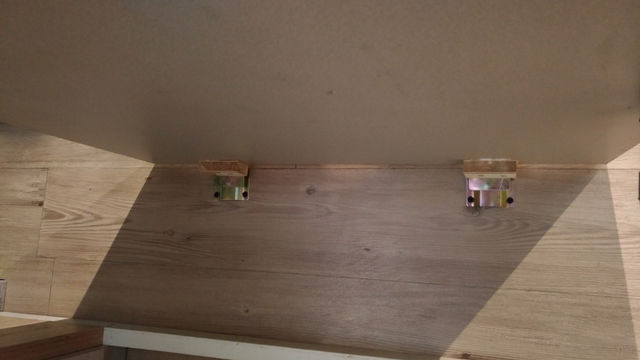

床板變成桌板

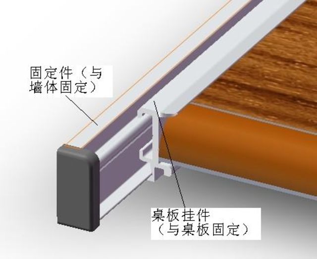

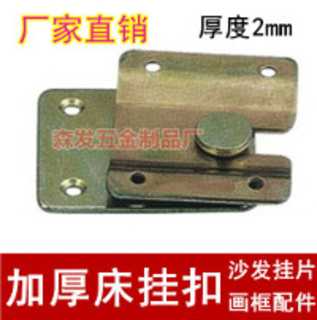

原本是用這種簡易的掛件五金,便宜也不錯用,就鎖好五金,床板掛上去就好一組五金 2.5RMB。
心得:堪用,不過缺點就是掛的時候需要對齊才掛的到,穩固性有一點不夠穩,另外桌板左邊需要進出,
這個掛件只能固定位置,掛上後就很難進去左邊的位置。

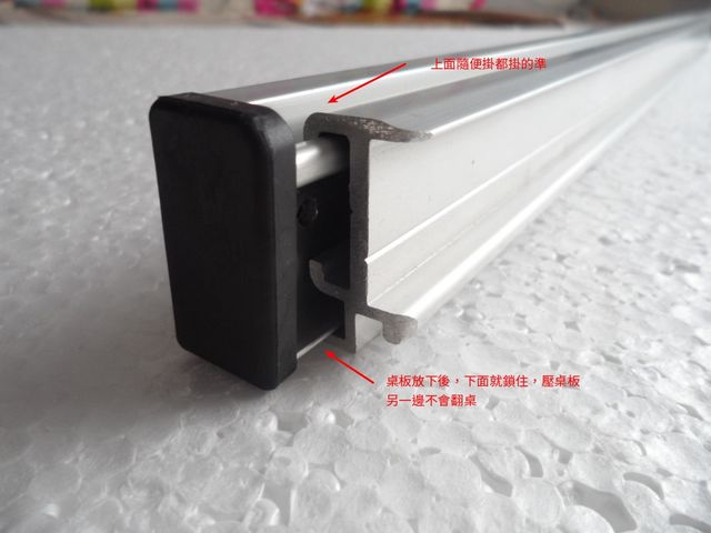

最後還是換成露營車專用的掛件,這個掛件牆上有一條軌道,桌板非常容易掛上去,隨便掛都掛的到位置。
稍微提起桌板,可以橫移,桌板放下後就會自動鎖住,真的很好用。
牆上的軌道也可以做在車廂外,車內的桌板就可以拿到車外用了。
價錢當然就貴了30倍 >< 就看個人需求囉。

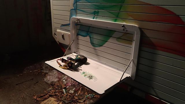

另外一個車廂外的桌板,現成的東西買來鎖上去就好了。
https://item.taobao.com/item.htm?id=38433720627

 樓主| 發表於 2018-1-2 08:38:51 | 顯示全部樓層
本帖最後由 loren 於 2018-1-2 08:45 編輯
taiuanlang 發表於 2018-1-1 22:43
請問軌道的桌板可以簡單的裝卸嗎?
開車時如果不卸下來,會因震動而掉出來嗎?
裝卸非常簡單,隨便掛都可以掛上定位,牆壁的掛件是固定鎖死的,只有把桌板拿起來掛上去,
掛的時候靠掛件那邊要低一些,掛上後桌板另一邊放下後(桌板變平)會鎖住,搖動桌板有一點
點間隙,但是下壓也不會脫離,真的是專為露營車設計的,好用。
開車時應該不會掉,只是我還是會放下來,因為還是會有晃動的間隙,撞來撞去不太好。
拍賣說明是適合18-23mm的桌板,我一開始桌板也是太厚,為了這個五金,還把桌板改成18mm木心板。
ps:這隻桌腳不要買,質感很不錯,但是折上去後的固定是塑膠,晃久了就磨損鎖不住,現在都會自動下垂
一點點,沒辦法貼緊桌板。
