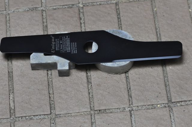

發表於 2018-1-12 18:41:20 | 顯示全部樓層
廣ㄟ 發表於 2018-1-12 11:13
改天來測試,它們是否真的回不去了
廣ㄟ兄:
你那個邦利的割草刀片用起來如何呀?
請有空時分享個心得參考。
謝謝
一切有為法
   如夢幻泡影
       如露亦如電
          應作如是觀
17
518
8037
8037
 樓主| 發表於 2018-1-12 21:46:08 | 顯示全部樓層
moonlake 發表於 2018-1-12 18:41
廣ㄟ兄:
你那個邦利的割草刀片用起來如何呀?
請有空時分享個心得參考。
下星期看有無機會使用,如果有小心得再跟您報告
