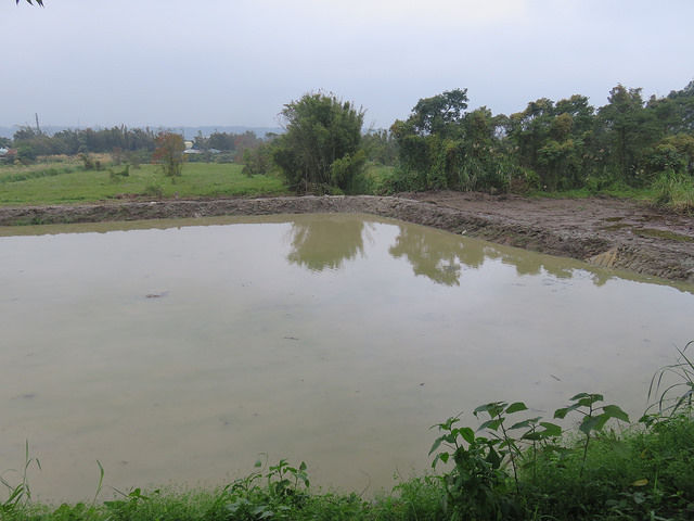

樓主: 山上農夫
做個小小池塘蓄水

 樓主| 發表於 2018-1-23 21:24:20 | 顯示全部樓層
kuocc24799 發表於 2018-1-22 21:56
說來好笑,我當初也想搞個生態池,參考論壇諸家高論後,
覺得晶化較為理想,特地向阿明兄買了個夯土機,想說這 ...
謝謝kuo大大
我只是想做個小小小生態池,想用晶化的方式慢慢作成
33

發表於 2018-1-23 23:07:44 | 顯示全部樓層
山上農夫 發表於 2018-1-23 21:24
謝謝kuo大大
透水率高的地,要買黏土或溝底泥舖上一層,再開始用晶化工法,才容易成功。

發表於 2018-1-24 19:35:30 | 顯示全部樓層
新的舊式化糞池跟小怪手半天一萬二以內就搞定。

發表於 2018-1-24 21:31:47 | 顯示全部樓層
小水池很早就玩過了
中水池也是
這個禮拜
開始玩大水池......

 樓主| 發表於 2018-1-24 22:16:30 | 顯示全部樓層
冷凍餌 發表於 2018-1-24 21:31
小水池很早就玩過了
中水池也是
這個禮拜
哇~是用水泥作成的還是用怪手打壓的

發表於 2018-1-25 23:14:03 | 顯示全部樓層
山上農夫 發表於 2018-1-24 22:16
哇~是用水泥作成的還是用怪手打壓的
完全沒使用水泥
全用怪手打壓的
以後要復原很快~~
