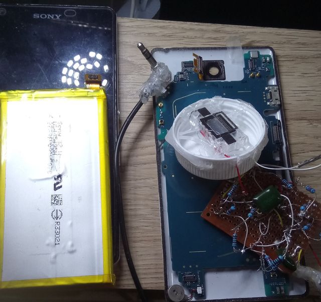

最近幾年 家中陸續出現壞掉的手機
觸控面板無動作 或錯亂動作
反正廢了 就只好殺肉了
手機電池 如果還夠力 改一下 可當行動電源
圖中sony 手機 就順便將喇叭拆下
順便用電阻 電容 OP 放大器 改成 擴音喇叭
零件成本 小於 NT 20 .  順便做一些電子電路實驗
