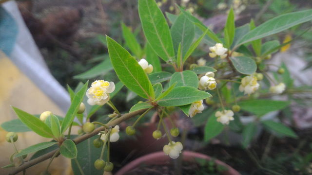

發表於 2018-3-15 10:00:39 | 顯示全部樓層
上傳一下我家小馬告 存活3株 其中2株會開花了
brown發哥 + 20
ryantwu + 20 太棒了!
發表於 2018-3-15 10:05:02 | 顯示全部樓層
飛蝴蝶 發表於 2018-3-15 10:00
這是公的呀! 偶需要...求昏!...
ryantwu + 20 太棒了!

發表於 2018-3-15 14:07:54 | 顯示全部樓層
eastern 發表於 2018-3-15 10:05
這是公的呀! 偶需要...求昏!...
真的?假的?2株開的花好像都一樣!我再仔細看一下 真都是公的會給他閹了

發表於 2018-3-15 15:29:30 | 顯示全部樓層
跟酪梨依樣
中心有一粒仙桃 就是母的
中間都細細常常 就是公的

發表於 2018-3-16 13:46:54 | 顯示全部樓層
今早仔細看2株都是公的現在只能期望另1株!  東大您那有母的可換?
