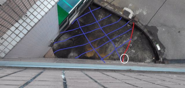

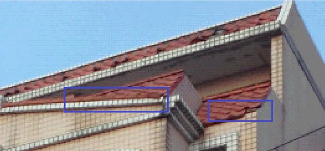

外牆防水篇 ~

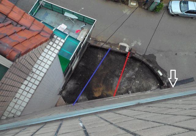

除了 屋頂 打算 作 鐵皮屋頂外 ~ 外牆 也是  要防水 ~
( 剛好 可以 實驗 各家品牌 防水漆效果 ~ 去年 幫朋友 作頂樓外牆防水時 , 有試過 防水水泥~ 效果 還不錯 !! )
因為 本來 要找 這種 高架車子 ~ 來清理外牆 跟 塗防水漆 ~
但是 我這邊 外牆 外面 還有 圍牆~ 等於 只能 勉強 塗到紅線距離~ 籃線的距離 塗不到~除非 找懸臂 更長的車子 ~
( 白色 箭頭 處 ~ 是 樓房正面 ~ 那一面 也是 要作 防水 )

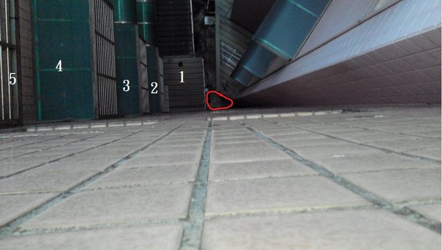

這是 樓房 後面 ~ ( 連 搭鷹架 都困難 ~ 只有 紅色 這一小塊地方 是 地面 ~)

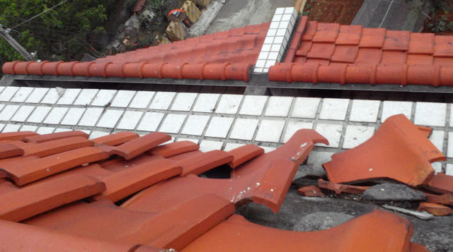

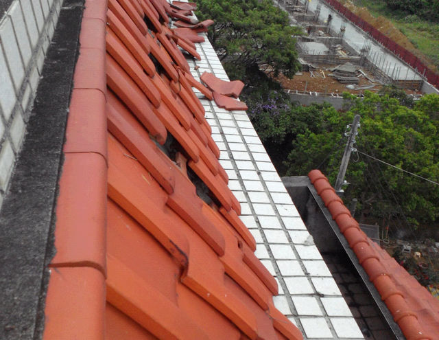

樓房 正面 上方 都是 這種 斜面瓦 ~
大前天 ~ 爬到 瓦 前面 一點看 ~ 居然 踩碎了 好幾塊 ~ 還差點 滑下去 ~~

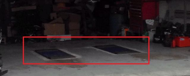

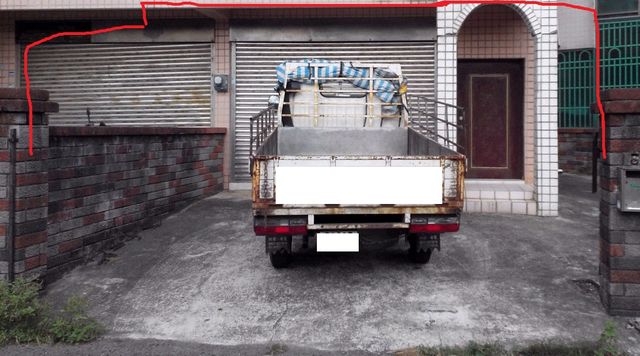

下圖  是打算 1樓 以後 賒?鐵皮遮雨篷 ~ 當作 玩木工的地方 ↓↓↓ 斜藍線處 ( 紅線內 )
1樓 鐵捲門 前面 ↓↓↓ 貨車 停放的地上~~ 有 打算 埋個 升降機 ~ 無聊 來弄車子用 ~ 紅線處 搭個 鐵架遮雨篷 ~~

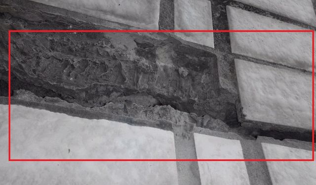

 樓主| 發表於 2018-4-23 22:30:54 | 顯示全部樓層

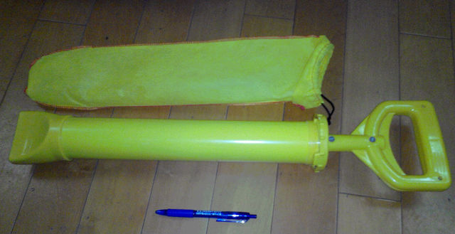

桃園 這邊 工具類 的 東西  真便宜 ~
這種 普力桶 方 120公升 ~ 才賣 420元 ~
無收縮水泥 ~ 25公斤 才 250元 ~
無收縮水泥+這支 灌漿器 ↓↓↓ 剛好 來補 裂縫 ~ 很好用 ~ 掏寶買的 ~
裂縫 ~~

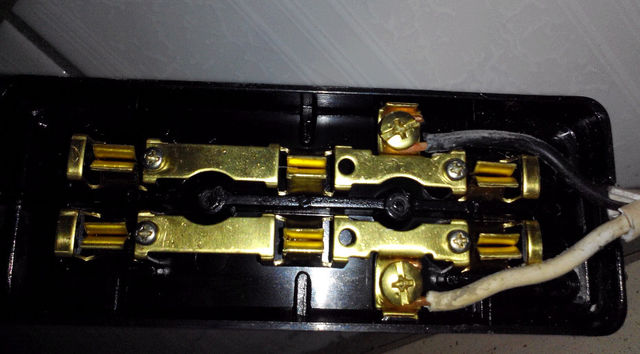

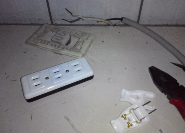

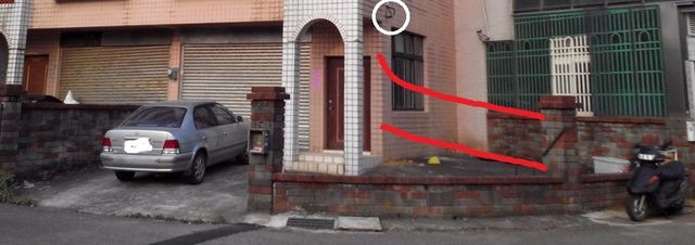

前兩天 手受傷 ~ 不能作粗重的 ....... 現在 只能 作些 針線活 ...... 就把 牆上 一些 插座 都換了 新插座 ~

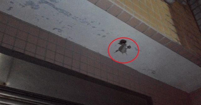

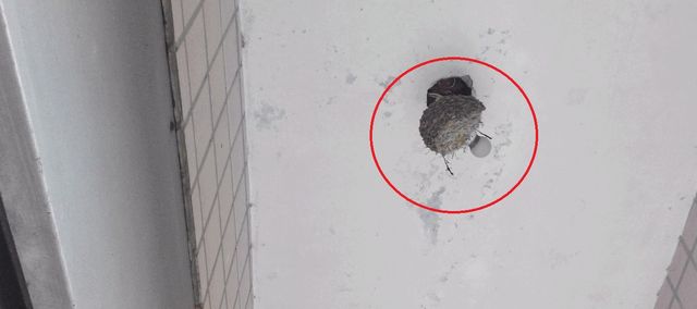

換到 大門口 鐵門上方 燈泡座 時 ~ 發現 一個 燕子巢 ~ 本以為 是 廢棄的 ~
爬上去 一看 ~ 裡面 居然 還有一隻 很小隻  沒毛的 小燕子 ~ 嚇一跳 差點 從 梯子上 摔下來 ~
傍晚時 鳥媽媽 就回 來了 ~ 有看到 鳥 的 尾翼 嗎 ?
小弟 打算 等 這隻 幼鳥 長大離巢後 ~ 再來 換門口的 燈座 ~

 樓主| 發表於 2018-4-24 19:55:24 | 顯示全部樓層
yirong 發表於 2018-4-24 19:02
請問 (優泥)就是版主說的防水水泥嗎?

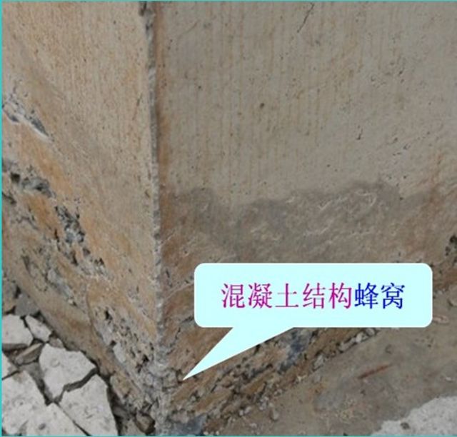

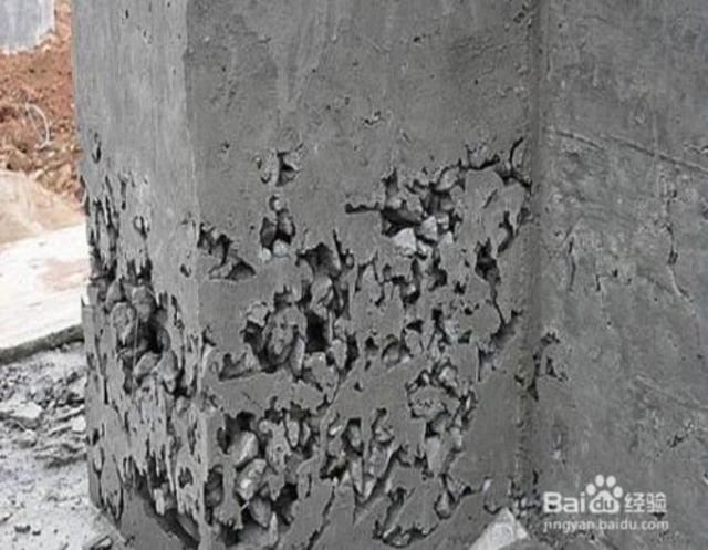

不是 ~ 無收縮水泥 是 用在>> 填補裂縫 或 灌漿時 發生水泥蜂窩 補救用的 ~
像 這樣 的 ↓↓↓ 蜂窩
防水水泥 包裝 是 這樣  ↓↓↓
