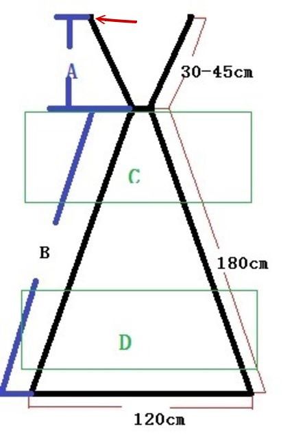

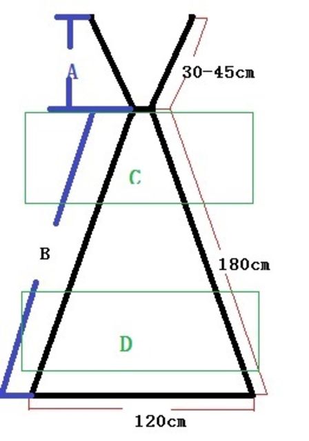

我無法理解的是!! 有誰看過 或從Google 可以查到 生產型的 氣霧 水耕 魚菜 等..... 無土栽培系統是建設在露天的.
簡單畫的 圖A卻是有點問題我把上頭封死了,  應該比較像V但又不像V因為尖部是平, 主要是要利用虹吸原理來把水排掉,而不是傾斜來排水的.
稍改一下圖A應該更像下圖
圖B在噴霧時當然它是封閉狀態, 上面傳的三張圖第一張把正面封起來就可以了, 是讓大家明白菜是種在兩邊斜板上,會選這三張圖要說一件事, 第二三在圖裡是尖的或寬一點點, 這就捨掉了我畫圖的A部份, 說過形狀可以高興就怎改, 但沒有基質幫忙固定根部,這就需要找其他方式固定了, 最簡單就是用繩子綁!! 那兩張圖就需要用綁來支撐了!!

我無法理解的是!! 有誰看過 或從Google 可以查到 生產型的 氣霧 水耕 魚菜 等..... 無土栽培系統是建設 ...
有啊! 這串就是露天的,外面覆網算用來防蟲?
http://www.2home.com.tw/bbs//for ... id=48284&page=1
主要是因氣霧/水耕成本高,所以要覆網或溫室避免施用農藥,才能賣得高貴吧?
雖然露天會散失較多水份,並不是氣霧/水耕就不能露天。
而你畫A的部份應該沒法氣霧,所以才有點奇怪...
但A板在我畫紅色箭頭的部份,可配滴水管導流用一般種植方式...不必氣霧,
A多流下來的水,就只要底下幾個孔,跟氣霧的水一起回收即可。
但因太陽不是只在正上方,光合作用要有光,
理論上,架高後雖然增加栽種面積,卻沒增加多少受光面積,所以每組氣霧耕要保持一定距離。
架高主要只能增加整體外圍高度的受光截面積,和讓上方植物增加受光強度。
而你A的部份因較寬會遮光,雖然可同時種更多,但可能同一時間的產能也差不多。
當然,加上LED燈也可以,只是成本更高,一般要種大麻或非法植物賣很貴才這樣做。

露天外面覆防蟲網, 基本上那已不是在露天耕種了, 一個說法叫簡易農業大棚.
好像都不看上頭寫啥喔!! 發文裡已多次說過A是採魚菜共生方式灌溉, 利用虹吸原理排水, 怎一直認就要把A說是要氣霧培耶!!
B是三角形是封閉式的, 菜是種在兩邊斜板上 , 這B才是氣霧培的主場, A是採魚菜共生魚便便灌溉的!!
跟台陽光照射光合作用有關, 所以架子的定位方向很重要,

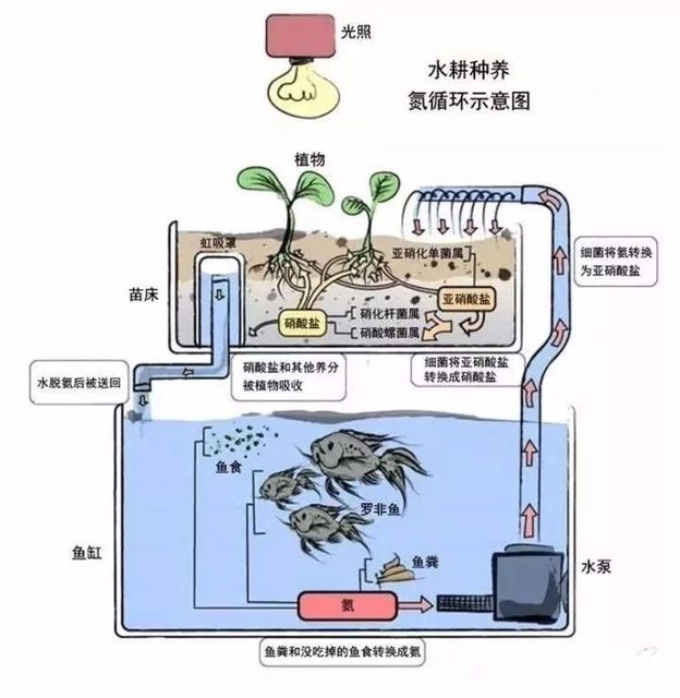

開這論壇: 生產型 :氣霧栽培 + 魚菜共生 合併水循環運作系統!! 並不是這兩系統合起來架設有多複雜.
想借這論壇聽聽高手意見!! 養多少魚能種多少菜!! 兩者天天都在大, 肥料不是越多越好阿!! 這平衡點怎麼算, 才是起這論壇最主要的原因. 另一個重點是 不用營養液.
養多少魚種多少菜, 這又跟養什麼魚種什麼菜有關!! 好像這是商業機密, 網上 啥網站都找不到.
知道的高手請提教!!

目前 魚菜系統  差不多是如此  至於養多少魚  建議  先少量養殖  等順利再  高密度養殖
魚肥無需處理  ..但是要過濾  水耕魚肥顆粒太大  ..實際  是液態氮肥  磷鉀肥不高
所以 是以葉菜為主
氣霧主要是降溫 ..  水循環 是要將含氮液肥  輸送至菜根 因為養魚的水質 要靠植物淨化
液肥濃度太高 魚受不了 ..肥份部竹  蔬菜生長  會稍慢  試試  才知  單養魚 水質還會出問題
海大  馬丁 與我認識   目前  有要發展 北市  屋頂  魚菜共生  1 年多沒連繫  有空再問問他 成果如何
立體高架  成本高  種植採收成本高  ..全世界  以平板植床為主  因為  人工太貴
但氣霧的內部一定要密閉, 至於是否要外覆什麼保護是另一回事。
A的部份因較寬會遮光,雖然可同時種更多,但因光照不足,可能同一時間的產能也差不多。
生產上可不是個好主意了!! 但用來種不太需要陽光的香菇還可以...
A若一般種植或魚菜共生法,那B的霧耕板材就要很厚,或用更粗的支架。
若把水放在A養魚,那又更扯....所以看不懂A要做什麼?
虹吸原理排水???我也看不懂....
若在A用一般種植,把水打到A,水往低處流,靠重力排到C/D不就好了?
也就是你A的設計是設定太陽在一直位於正上方,
但忽略了太陽是東邊升起西邊落下,且在偏南方(北半球)。

http://mobile.cctv.com/program/kjy/20070607/108764.shtml
以养鲤鱼为例一般是每个立方水体的投入的数量是80条到100条;/罗非鱼一个立方水体投入200-300条。
张老师:那它排出来,大量的这些排泄物跟每天的饲料残渣呢,需要相应的要有14个平方左右的菜的面积,来处理。
https://www.youtube.com/watch?v=26xpMCXP9bw
影片有答案
