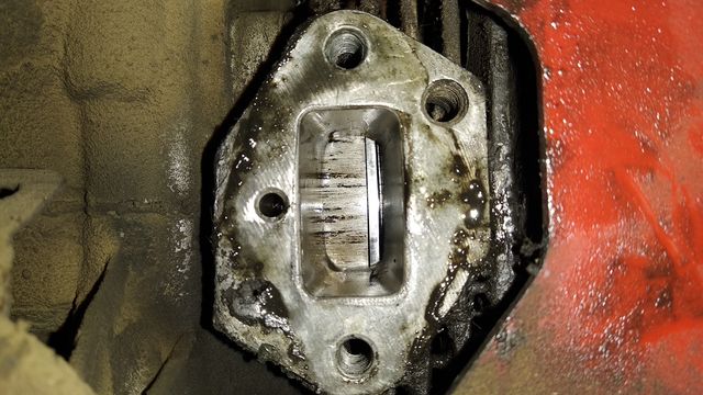

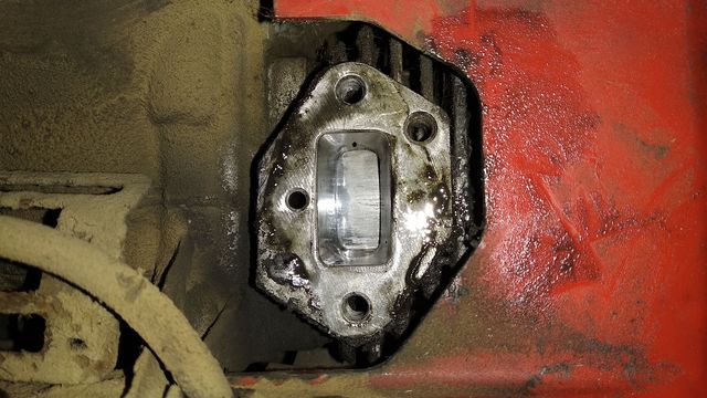

 樓主| 發表於 2018-6-28 11:24:05 | 顯示全部樓層
感謝各位前輩的回覆
昨天測試濾棉拔掉看是否濾棉造成的
因為機子不正常時在店家第一更換的就是濾棉
當時店家告知濾棉有破損
在拔掉濾棉時順便把化油器拆下看看汽缸的狀況
發現汽缸似乎有磨損了
附上化油氣孔上下死點的照片
看來海綿會濕應當汽缸磨損造成的
接下來想請問各位前輩
這樣的情況是上網買副廠件汽缸活塞組回來更換(約1500左右含運)
還是直接換台新機
目前農機店報價g45l新機硬管1萬有找

發表於 2018-6-28 13:12:15 | 顯示全部樓層
本帖最後由 smile656565 於 2018-6-28 16:28 編輯
如果是二行程引擎,我的引擎式抽水機之前也有類似狀況,修了老半天發現是化油器與引擎本體接合處有個「舌簧閥」漏氣。
正常狀況應該是空氣經過化油器混合汽油後成為燃氣進入引擎本體內,然後再被吸入汽缸燃燒,當「舌簧閥」漏氣造成混合汽油後的燃氣跑回空濾,空濾就會濕掉,引擎運作也不好(因為燃氣漏掉,真正進汽缸燃氣不足,就是無力及熄火),因為舊機沒有零件可換,只能把舌簧閥拆下來調整簧片密合度,結果有改善,你可以試試看。
另外我那抽水機故障時有個特性先試試看你那台會不會,因為舌簧閥故障無法維持氣體單向,漏氣造成燃氣往外跑(往空濾),因此油門開開一些時引擎轉速拉高,油門再催下去轉速反而降下來(就像混合比過稀,也像嗆到一樣),油門開到接近最大反而熄火,油門降下來到一定位置運轉反而較正常,你看你的會不會這樣。
如果同時滿足4個條件:二行程引擎、空濾濕掉(有燃油)、引擎高轉不順無力低轉正常、發動困難,應該就是舌簧閥故障
