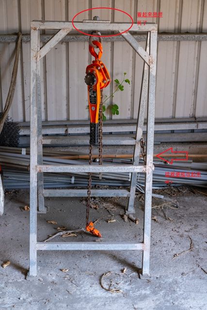

發表於 2018-7-20 13:37:45 | 顯示全部樓層
Zefram 發表於 2018-7-19 15:03
如果不是太大株的樹頭 我都直接用梯子加吊車直接硬拉起來
樹根就可以用手鋸鋸了 而且根上沒有沙土
怎麼做? 有沒有照片可參考
一般鋁梯 行嗎? 撐的住嗎?

700920
發表於 2018-7-20 15:20:03 | 顯示全部樓層
本帖最後由 Zefram 於 2018-7-20 15:25 編輯
lin2266 發表於 2018-7-20 13:37
怎麼做? 有沒有照片可參考
一般鋁梯 行嗎? 撐的住嗎?
有照片
一般鋁梯不行會被拉彎掉
這隻是請鐵工廠做的

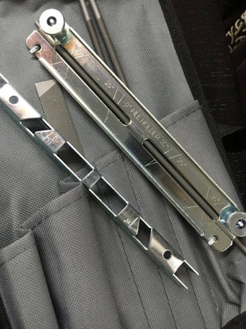

我是MS170,鏈條應該是27刀,也就是我用原廠配的圓柱4.00銼刀,
與地面平行
斜角30度
每一刀口由內向外磨三次,
大概一條鏈子最慢約15分鐘,可以磨好。
如果是用機器磨刀,我猜應該鏈條刀面損耗的會比手工磨的還快,更花錢。
至於關鍵技術如下:
如果要去給人家磨鏈子,
我就會直接在淘寶買十條放著用
外國語講解https://dh3p7.app.goo.gl/QTny
台灣語講解https://dh3p7.app.goo.gl/bPZs
這個阿伯的手勢最清楚https://dh3p7.app.goo.gl/YUhY
最重要的是工具,一個有30度斜角指標是必須的,無論要自製或是購買現成的。

發表於 2018-7-20 16:43:35 | 顯示全部樓層
Zefram 發表於 2018-7-20 15:20
有照片
第2張照片..上面看起來已經焊死了
梯子還能收嗎?

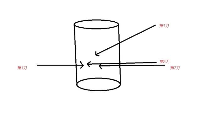

發表於 2018-7-20 16:45:05 | 顯示全部樓層
本帖最後由 lin2266 於 2018-7-20 16:46 編輯
一刀不行..就多用幾刀..
像下面這樣子...應該沒什麼問題才對
第1刀淺淺的就好了..是在樹預計會倒的那一邊
