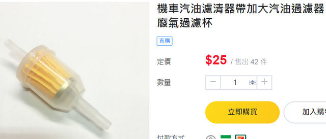

eastern 發表於 2018-10-21 23:06
擺了三個月的引擎,要使用時竟然發不動了!...
查火星塞乾乾的...有跳火花,證明應該是沒來油;再查濾油杯 ...
油箱品質不好 要換油箱
我之前新買的大順中耕,割草機 未抽油 放一年也是生鏽 只好整個油箱換掉
這要請農機行調貨了

油箱出油處之出濾沒網...
洩剩油質
