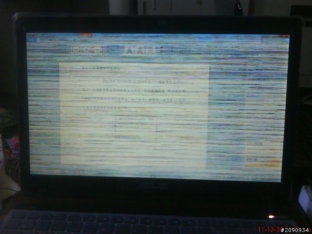

發表於 2019-1-11 15:02:59 | 顯示全部樓層
如下圖,電視出現類似這樣的故障畫面,會跳動,有時全黑,約經過1小時後會恢復正常(電源重開不會恢復正常),但每天不定時會發生,將訊號線拔開,切換至其它輸入來源,皆是同樣故障畫面,判斷是電視本身的問題,猜測應是某個電容器出問題,維修會很貴嗎?麻煩的是不定時發生,送修開機時不一定是故障的狀況,如何修?

 樓主| 發表於 2019-1-11 20:36:36 | 顯示全部樓層
oldtree 發表於 2019-1-11 15:02
如下圖,電視出現類似這樣的故障畫面,會跳動,有時全黑,約經過1小時後會恢復正常(電源重開不會恢復正常 ...
修這種時好時壞的電視很麻煩..有時不一定是電容的問題....像有些音響擴大機沒聲會燒保險絲,也是燒電容或IC 問題,隨便修都要2000 或 3000的....這種價格實在很兩難...有時這樣的維修價格都可以買到相同樣式完整的二手良品......若不修,心想以後會自己修,就先囤在家裡,家裡就越來越多這種武功己廢的3C產品了....
