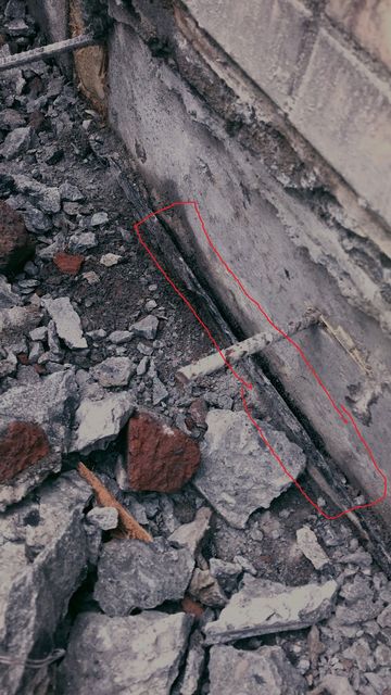

這間房子搞了好久還沒入住 因為裝潢要申請室內裝修  露台漏水問題一直沒釐清解決
漏水真的是露臺的夢靨
我是不是經驗不足掉入另一個錢坑

 樓主| 發表於 2018-12-26 09:12:57 | 顯示全部樓層
eastern 發表於 2018-12-25 17:15
至少花費不會比買地貴呀!
而且將露台防水一次做到位,未來享受空中農夫也輕鬆多了!
這露臺30坪是以房價1/3去算
房價我那時候買30萬 所以露臺一坪10萬 30坪300萬
感覺也不便宜啊 不過可以貸款
不過這次搞過之後 真的會怕以後又漏

發表於 2018-12-26 09:27:02 | 顯示全部樓層
jovi0001 發表於 2018-11-28 22:26
我現在把前屋主留下的松木地板拆除 地板防水要重新做
木條留下來之後  打算用這木條做框框 來做菜槽 ...
看起來原本地板啥都沒做的樣子
可以考慮先鋪一層彈泥 , 再鋪一層樹酯---當水池養魚都可以
磁磚壁上至少鋪高 30公分 ~ 60公分 的彈泥及樹酯 就更保險了
樹酯要有厚度的那種( 一般工廠用的那種, 自平式的 ), 像刷油漆那樣的太薄 ~

 樓主| 發表於 2018-12-26 09:42:36 | 顯示全部樓層
lake22 發表於 2018-12-26 09:27
看起來原本地板啥都沒做的樣子
磁磚壁上至 ...
原本建商有鋪防水毯
敲開地板水泥之後發現防水毯和女兒牆之間有開縫  所以水從這裡流進去
目前開裂的防水毯都用瀝青還是pu啥的黏回去 然後上彈泥
露臺淹水試水之後上水泥 然後上兩公分厚的那種磨石子磚
所以只有做彈泥防水沒有用樹酯
廠商說保固三年 所以我想三年後整個露台連同女兒牆塗滿倍克漏  這樣應該可以吧

發表於 2018-12-26 10:40:27 | 顯示全部樓層
地板防水 用水泥就可以了
只要找到會漏的地方 塗厚一點
找到漏水縫 跟區域比較麻煩而已
為了一小處滲水處 把整個地面 塗滿漆 跟各種防水塗料
白花錢而已
