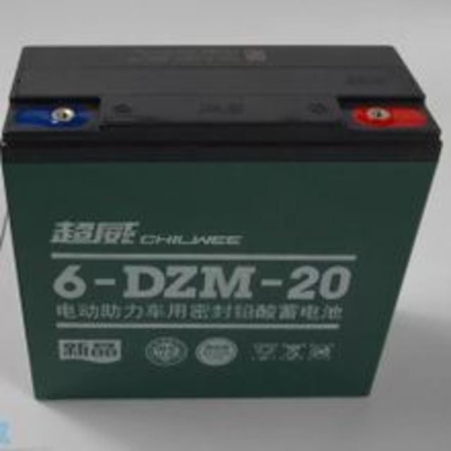

最近我家的經驗..覺得不是這樣..
因為..已經燒掉3個了..
打開殼一看:
2個是晶片燒毀...1個是在閃燈附近的電子零件燒毀..
要能順利充大陸的大電池..
不是隨便買來插電就行..
陸製品中..充電器算是最良莠不齊的品項之ㄧ了..

發表於 2018-12-11 09:40:03 | 顯示全部樓層
taiwanbigmary 發表於 2018-12-10 23:32
前輩:
您說:只有那種 直接接電池頭尾的接法 隨便買個充電器 就通常ok
不好意思 , 不想在傷口上灑鹽 , 壞掉的充電器  屍體  還在嗎 , 可以拍一些較清楚的相片嗎 , 最好連零件的編號都可以看清楚 , 我只是想幫你找到燒掉的原因 , 有時後為了成本考量 , 零件的規格會降級 , 另外充電器除了充電電壓外 , 還有充電電流的控制 , 不同的電池容量其建議充電電流會有所不同
另外可以說明一下當時是充那種電池嗎
taiwanbigmary + 20 第25樓照片..
發表於 2018-12-11 09:55:40 | 顯示全部樓層
本帖最後由 og2h 於 2018-12-11 10:17 編輯
會自己拆電池頭尾的話
建議都充小單位的 不要大電流依次頭尾沖
就是鉛酸電池要是總共 48V 買 12v充電器4個 下去接充
鋰電池 就是有幾個就裝幾個 3.6v的充電器充
小電流充電最安全 不會燒機
36v或 48V 充電電流很大的 只要電池有一點電壓過低
或者充電器裡面有哪個元件 不耐流 就燒掉了
高電流充電器 又貴又容易燒機
大陸充電器 光充機車用電池 12v 那種的 就有五六種
有2/3 都是用一個月就壞掉了
因為他用的 電壓控制晶片是 5v左右的
但是把它用到12v 的電壓來用
沒用幾次就會燒掉了
用光砸或雙電晶體 調控那種 反而會用得比較久
都在電壓電流範圍裡
機車的我也燒壞了 三四盒 拆開來比較才知道裡面都亂搭元件
如果要自己做 不怕燒得 繞線變壓器 充電器
可以找 音響喇叭箱的推進器部分
那邊都36V-48v左右 一顆才200多塊 二手的
有保險絲 不怕燒雞 用料實在 功率大
taiwanbigmary + 20 多謝教導,有點深。

 樓主| 發表於 2018-12-12 11:45:45 來自手機 | 顯示全部樓層
aotsen2004 發表於 2018-12-7 20:06
最好 在買 充電器 之前~ 請 賣家 拍張照片 傳給我們看~  或是 請 賣家 確定一下 ~
只要 是 100v-240 ...
這樣的,燒毀2個了,
是買車電池送來的,
拆開看,都是晶片燒毀。
