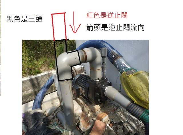

這要分成兩段來處理,灌一次水後不想下次再灌水,那就要在青龍管的末端裝一個俗稱花籃的過濾單向閥。
在抽水機停止運作之後,不想發生虹吸的現象,那就在抽水機揚水出口那邊彎頭改成三通,另一向接上一個反裝的單向閥來做透氣閥。當抽水機停止運轉後,由於沒有揚水,但是管內是密閉且充滿水,如果出水口比較低的話可能發生虹吸的情形,但裝上透氣閥之後,在沒有水壓的情況下,它會因重力而下降,造成空氣透進來,這樣子就可以破虹吸了...如下圖...
同樣的目的,破虹吸...
當沒水壓時,單向閥落下,空氣進入

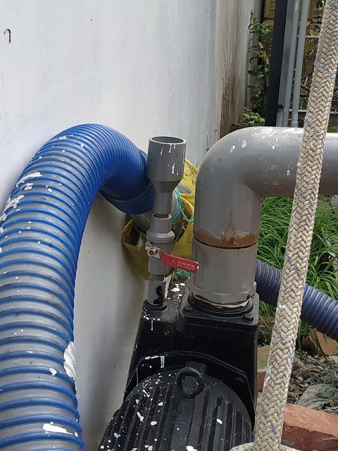

 樓主| 發表於 2018-12-31 14:26:51 | 顯示全部樓層
快樂農夫 發表於 2018-12-30 01:51
如果這樣做,不知道有沒有幫助.
你在灌水那漏斗下加裝一個球閥,第一次灌水時球閥打開灌水,當灌滿水之後關 ...
你好,我有裝球閥,謝謝指教。

 樓主| 發表於 2018-12-31 15:21:35 | 顯示全部樓層

你好,青龍管有裝底筏。
我畫一張圖,請問這樣裝對嗎?謝謝指教。

發表於 2018-12-31 19:49:15 | 顯示全部樓層
本帖最後由 smhu 於 2018-12-31 19:52 編輯
t8785013 發表於 2018-12-31 15:21
你好,青龍管有裝底筏。
我畫一張圖,請問這樣裝對嗎?謝謝指教。
可以,但是裝在那裡會有一點疑慮就是要看水管末端的壓力如何?如果末端是裝噴水帶,那就OK,如果是直接放流,也有可能水壓不能完全撐起單向閥,而會有小洩漏的情況發生,不嚴重但是就是不爽!我那個的末端就是開口直接放流,因末端沒有啥阻力,所以頂住單向閥的力道不是很夠。先前沒有轉換方向前由於揚程很長,因此止水的效果比較好,只是排水送那麼遠,長年的日曬雨淋管子脆化的比較快。因此我才會說在抽水機揚水上來的那一個彎頭改成三通,另外一頭反接單向閥,當成洩壓進氣閥。
這個的就很OK,因為管末端接的是噴水帶。
會做在中間,就是為了避免擾流而影響了抽送水的效率,但是您那裡管子好像沒有這個空間了...
也不一定要在接近抽水機的地方做,只要在送水的中間過程某個地方有空氣進入,就可以破虹吸現象了...

 樓主| 發表於 2019-1-1 01:40:58 | 顯示全部樓層
smhu 發表於 2018-12-31 19:49
可以,但是裝在那裡會有一點疑慮就是要看水管末端的壓力如何?如果末端是裝噴水帶,那就OK,如果是直接 ...
你好,家裡果園配置3"為主送水管、1"1/2為副送水管再轉4分香菇頭灑水壓力應該夠
原來可以裝別處,我還以為一定要裝在送水管最高處,那我知道怎樣做了,謝謝指教。

發表於 2019-1-1 21:37:25 | 顯示全部樓層
操作方法怪怪的
1.進水那跟應該保持在水溝內
2.泵浦停機後把灌水口的球筏打開
如此即可,無須改管
