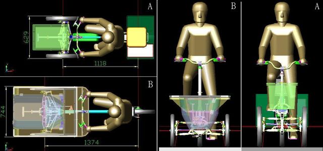

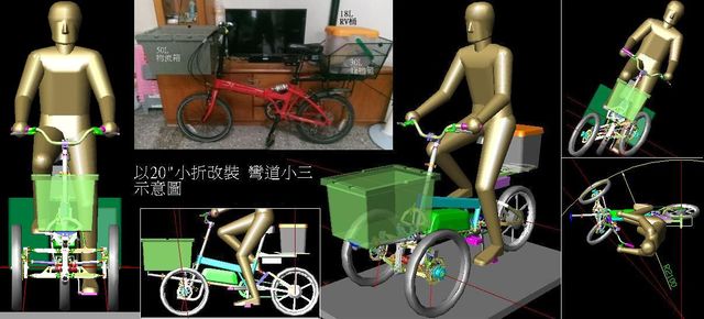

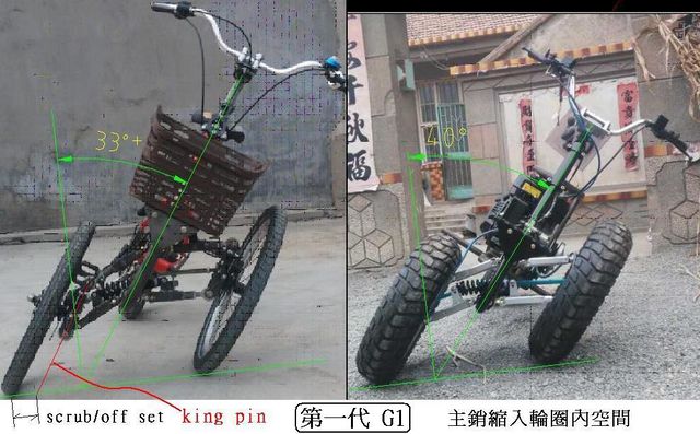

發表於 2019-5-20 09:44:34 | 顯示全部樓層
moonlake 發表於 2019-5-20 01:53
ca5495兄:
你這車怎麼改的呀?
是否可以提供方法?
這前二輪套件是我設計的,送去德國的那圖片是幫德國貿易商開發的車款,我現在正開發第二代自行車專用套件
196
3198
3198

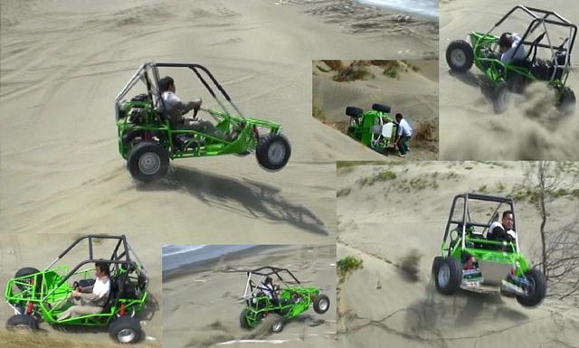

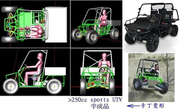

發表於 2019-5-20 09:58:51 | 顯示全部樓層
順便讓大家瞧瞧以前吃頭路所設計四輪越野車
moonlake + 15 太棒了!
149
1719
34892
發表於 2019-5-20 10:12:29 | 顯示全部樓層

發表於 2019-5-20 10:13:30 | 顯示全部樓層
ben6705 發表於 2019-5-20 08:03
我也很嘉歡這種電動車
不用定位為農用  反而定位為一般家用較好
但是變速就不好
10樓那改肥胎小三載去跑海灘,軟沙就輪陷跑不動馬達燒毀,要用中置馬達經過自行車變速系統後扭力才能提升克服軟沙
