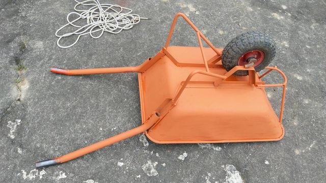

 樓主| 發表於 2019-1-20 13:58:15 來自手機 | 顯示全部樓層
第二件 獨輪車修補腳支架
本帖最後由 tsou4 於 2019-1-20 14:01 編輯
之前獨輪車斷腳被丟一旁
終於修補完成 可以使用了
順道紅丹做保養
Zefram + 20 太棒了!
