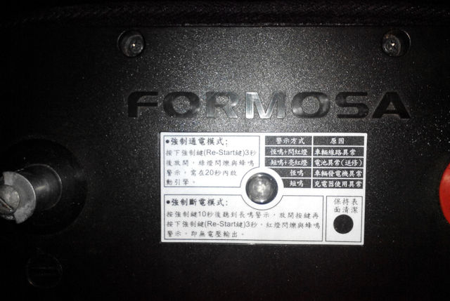

這台很奇妙,用好幾年了。
2個月沒充電,電還是滿滿的。
3個月沒充電,充不到半分鐘就亮紅燈充滿了。
除非接過電,電會用掉一點,充一會兒就飽了。
各位是否解釋一下這是怎麼了?

電池種類很多種 自放電的程度不一樣
可能兩三年才用到一次的汽車救援 建議還是買鋰電池吧
放在手套箱還能常自充
丟在後車箱忘記充電  如果突然沒電也是很尷尬的

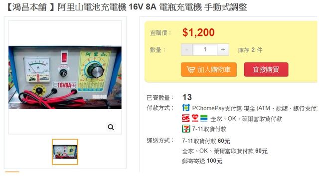

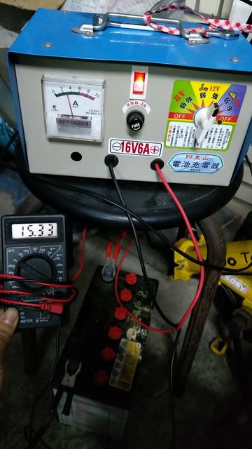

充電器我是用類似這種手動調整充電電流式的 以前買才900多…?
比有微電腦自動式的耐用
https://goods.ruten.com.tw/item/show?21709366682145

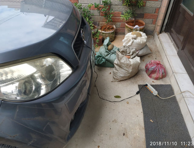

小弟 用 台塑鋰電~用 麻新充電器~ 不用拆電瓶~ 直接 接上樁頭充~ 充電器 體積小~ 無聊時~ 引擎趕_來 充1天~
充電中

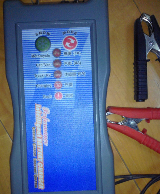

我的是這款的 2009年買$930
機車段慢1A 快3A 汽車段慢5A 快7A
但現在網拍都查不到同款說
把電瓶拆下來慢充個8小時做保養
