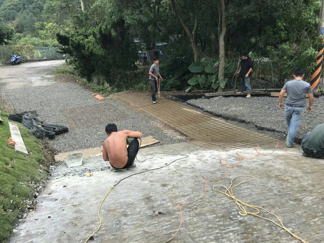

紅土在乾燥時很硬。碰到水時又像黏土,水在其中很難消散。
以下的做法,應該是重大建設完成後,沒有重型車輛或是怪手通過時施做。要不不得已時也要在持續好天氣土壤乾燥時,才讓重型車輛通過。
首先要看水文,地面上下在下雨時,其水流的狀況。在水流或是導流方向(分散路面水流的集中,多次多段分流出你不想讓水流集中之處)。在導流方案實施暗溝,暗溝以碎石添滿,水就會經由碎石暗溝流走。要搞工可以用塑膠厚管鑽滿洞,外面包裹遮光網(或塑膠網)加防在碎石暗溝之中。形成更強的導流效果。
行走路面可以用下舖抑草席,上方舖碎石。碎石厚度及抑草席位置(或是上下兩邊都是碎石)自己去設想。(成本有關)。
小汽車車道可以用抑草席加碎石舖平後,再加上植草磚。再用碎石舖滿植草磚空隙。
希望這樣說明不會讓人看了就算了。

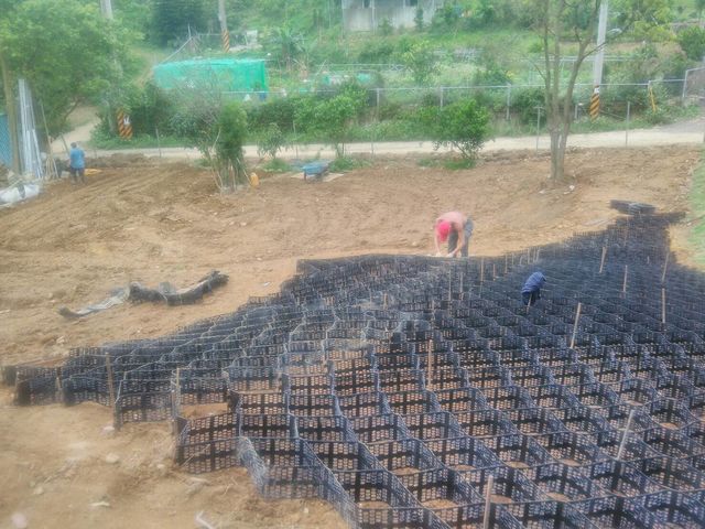

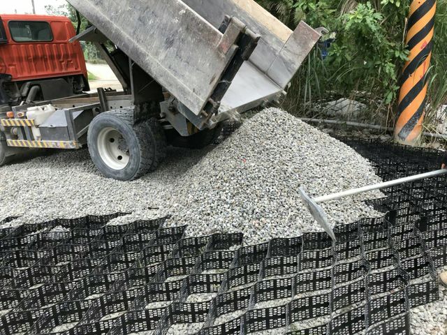

可以試試用圍束格網+碎石 鋪設通道
車子能走 不積水 也不太會長草

可以試試用圍束格網+碎石 鋪設通道
車子能走 不積水 也不太會長草
這圍束格網不知可否取代植草磚,否則拿這來舖地面,再倒入原本的泥土或花卉土,就很容易整平地面,再種上草皮...車子開上去...不知會不會垮掉..

這圍束格網不知可否取代植草磚,否則拿這來舖地面,再倒入原本的泥土或花卉土,就很容易整平地面,再種上草 ...
若是在格網內填的是"土" 只適合種草皮花卉或邊坡固植 供為人行動線都沒問題 車子就沒辦法了 一定垮(含水的泥土無法提供足夠的垂直支撐力 車子壓過去車轍就出現了 不均勻沉陷會很嚴重)
若是想讓車子走在格網鋪設的草皮上 可以考慮車轍線型上灑上碎石或鋪水泥板補強也是可行 有重機具行走的話 最好在補些4分鋼筋當地錨防止位移 能撐更久
